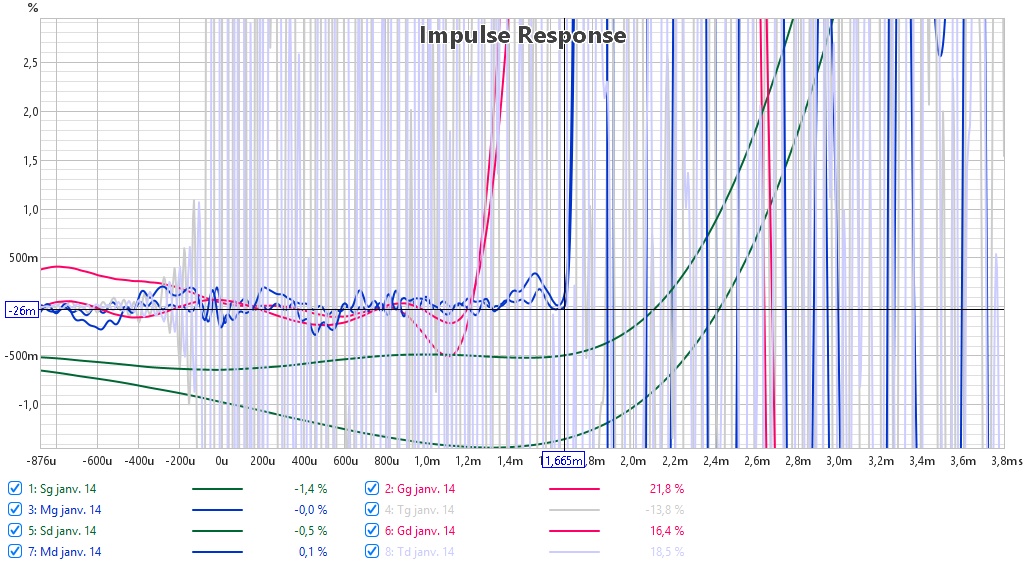

(18/01/2026-05:36:13)xtof a écrit : Concernant les délais que je t'avais fournis précédemment, n'oublie pas qu'ils ne sont pas dans les mesures que je t'ai faite. Toutes les mesures sont faites avec des délais à 0.
dans mon premier graphe , j'avais precisé que j'avais rajouté en plus les derniers delais de ton filtre ,pour visualiser le calage de tes voies au moment de tes mesures  .
a present , voici les calages G et D de tes mesures filtrées vues du Pe , avec les delais du filtre a 0ms .
la methode timing ref que tu avais utilisée avait tres bien supprimée le temps de vol de l'aigu pour chaque mesures pour ne laisser que les ecarts temporels entre chaque voies .
les pieds des impulsions de l'aigu , medium et grave sont bien superposées , sauf ceux des 2 sub les plus retardées qui semblent visuellement decalées .
je reposte le mdat d'origine de Xtof (j'ai juste inversé les polarités du medium et de l'aigu pour afficher les impulsions correctement dans les graphes )

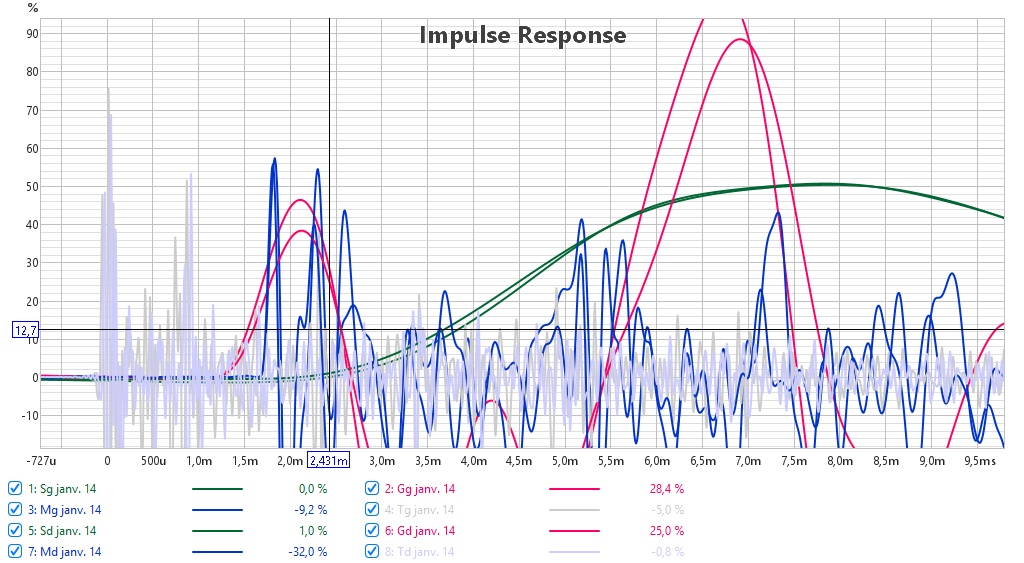

(20/01/2026-09:18:51)mastro a écrit : Bonjour Xtof
afin de reprendre les simulations de cibles , depuis le debut , avec tes propre HP et charges de HP ,
pourrais tu refaire une serie de mesures au PE et tres prox de 5cm jusqua 1,5m (G et D) du SUB et du 515 , non filtrées dans l'axe des HP  (en mode loopback ).
avec des frequences de sweep tres tres larges en bf et hf vu que les HP concernés par ces mesures , ne risquent strictement rien ..
exemple 5cm , 10cm , 20cm , 50cm , 70cm , 1m , 1m5 ,  plus celles du PE .
les deux mesures du Pe seront tres utiles pour reperer plus facilement les pieds d'impulsions du SUB afin de connaitre plus plus precisement l'ecart temporel entre le grave et le sub .
Bonjour Mastro,
Il me manquait 2 mesures dans le 1er fichier, j'ai dû faire un second fichier  Wink
https://drive.google.com/file/d/1HAv2VbG...sp=sharing, https://drive.google.com/file/d/1n7hqtFY...sp=sharing

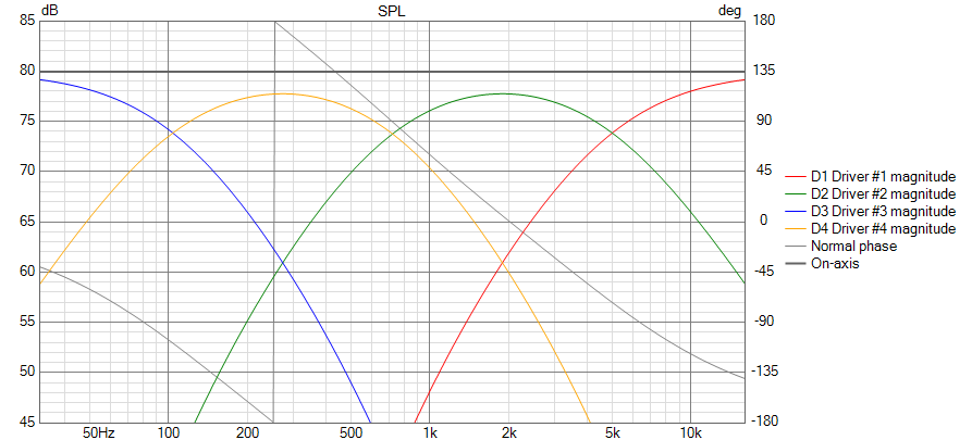

Bonjour Christophe,
J'ai consulté la documentation du tweeter TAD et de la compression 2" JBL. Le choix de cibles en LR24 engendre une variation de délai de groupe importante (lié à la variation de phase sur le spectre). Je me suis amusé à configurer quatre cibles Duelund du sixième ordre mathématique :
Jean-Marc.
