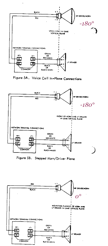

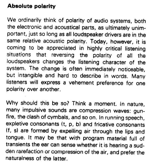

Bonjour Francis,
Je vois ou tu veux en venir, mais quand on lit attentivement le passage appelé "absolute polarity" sur la première page de la note Altec, on a quand même l'impression que c'est bien la configuration finale qu'ils visent, en faisant abstraction du déphasage du filtre d'ordre deux, qui serait compensė par un décalage d'une demie longueur d'onde du medium.
En tout cas, c'est comme ça que j'interprète leur document, mais il y a peut être plusieurs façons de l'interpréter...

Sur la dernière page du pdf, la réponse apparait aux figures 5A, 5B
et 5C . La 5A ( pour Altec A7 ) et 5B ( voies à 180° pour les 2) sont
le " Altec's recommended design for optimum performance"
Le 5C ( hp sur même polarité ) à défaut s'il faut s'adapter au "stepped design"

Donc, si je vous suis bien, je devrais reprendre la mesure suggérée par Altec: 1) en commençant avec polarité inversée sur le médium/aigu (actuellement une même voie chez moi) et polarité normale sur le voie grave; 2) remettre la voie médium/aigu en polarité normale et trouver en RTA et bruit rose le plus important creux selon le positionnement de mon pavillon et 3) garder le pavillon au dit endroit et remettre la polarité inversée sur la voie médium/aigu.
Au fait, est-ce qu'un filtre de deuxième ordre dont la voie grave et la voie médium/aigu seraient branchées toutes deux en polarités normales est toujours un -12dB/oct., mais avec déphasage de 180 degrés d'une voie par rapport à l'autre?

Sébastien a écrit :Donc, si je vous suis bien, je devrais reprendre la mesure suggérée par Altec: 1) en commençant avec polarité inversée sur le médium/aigu (actuellement une même voie chez moi) et polarité normale sur le voie grave; 2) remettre la voie médium/aigu en polarité normale et trouver en RTA et bruit rose le plus important creux selon le positionnement de mon pavillon et 3) garder le pavillon au dit endroit et remettre la polarité inversée sur la voie médium/aigu.
Si le filtrage effectif ( acoustique) est en 12dB, oui.
La mesure de chaque voie permet de voir si la réalité est proche de cette cible ou pas. Un 12dB électrique combiné aux hp,
c'est plus ou moins autre chose.

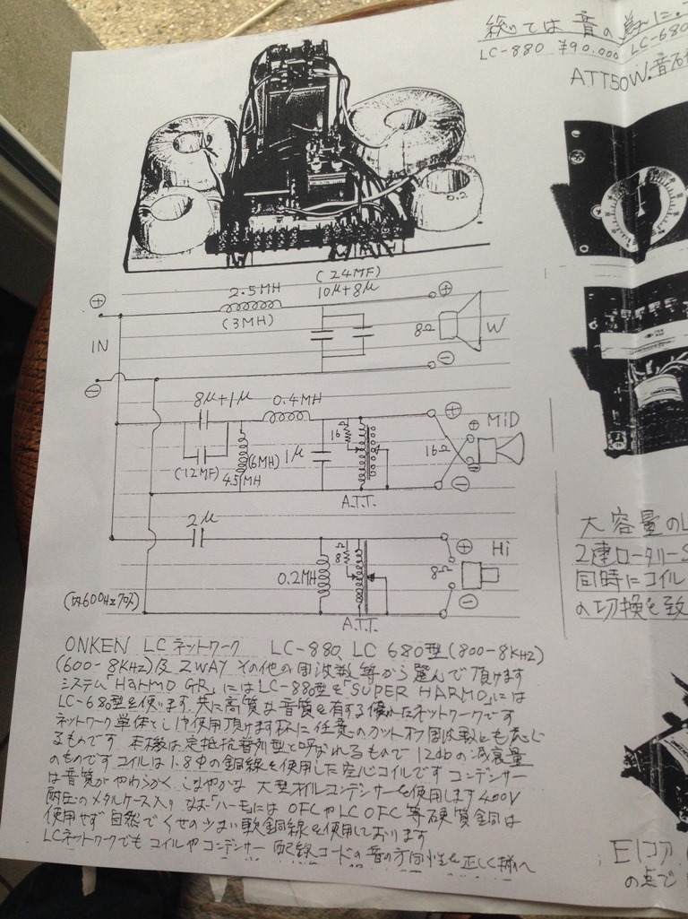

Bonsoir Sébastien,
Pour t'inspirer, je te joins le schéma du filtre Onken, que tu connais peut être déjà...

Le fichier était trop gros, je viens de le redimensionner...
Effectivement, j'avais mis le lien de ce filtre hier et commenté le tout ;-)
https://forums.melaudia.net/showthread.p...3#pid56383
Par contre, celui qui apparaît intéressant pour mes premiers essais est le deuxième sur cette page:
http://www.asahi-net.or.jp/~tx2h-itbs/sp...twork.html
À+
https://onken.info/
Un 6 db classique, qui semble raccorder sur la coupure naturelle du Onken 500. Attention, cela ne sera peut être pas un 6 db acoustique (voir remarque de Jimbee plus haut).
