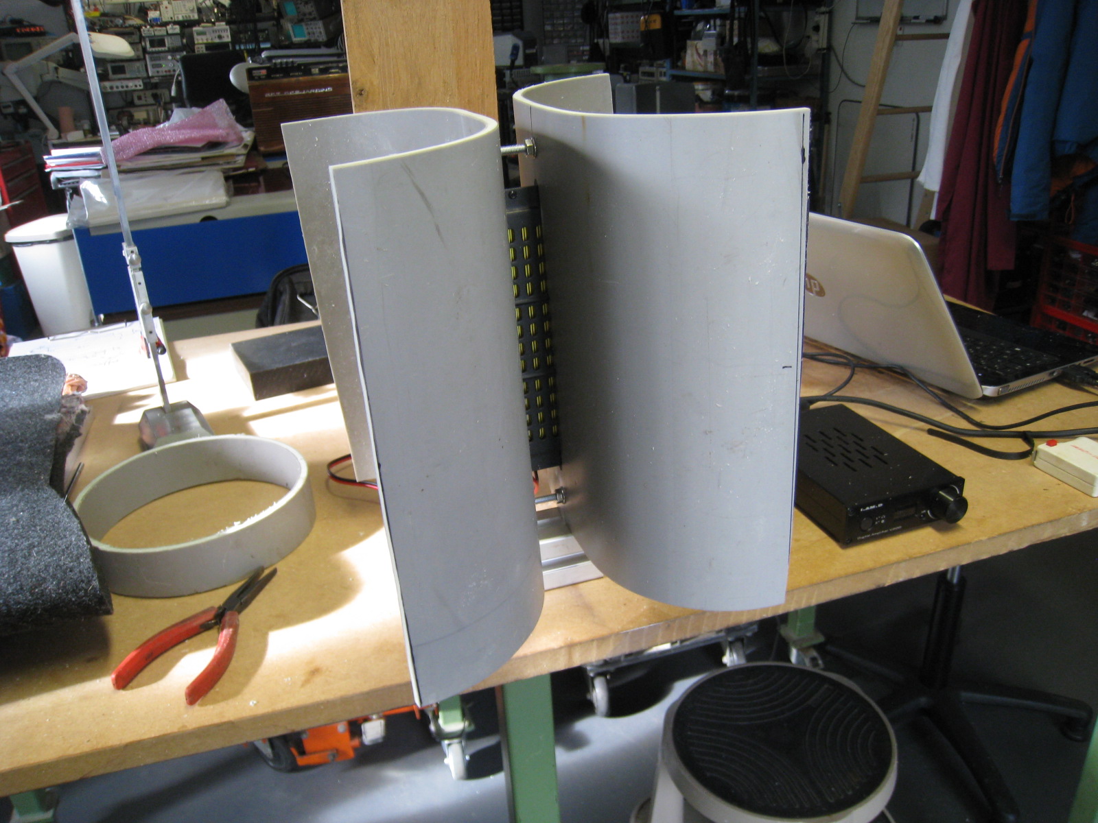

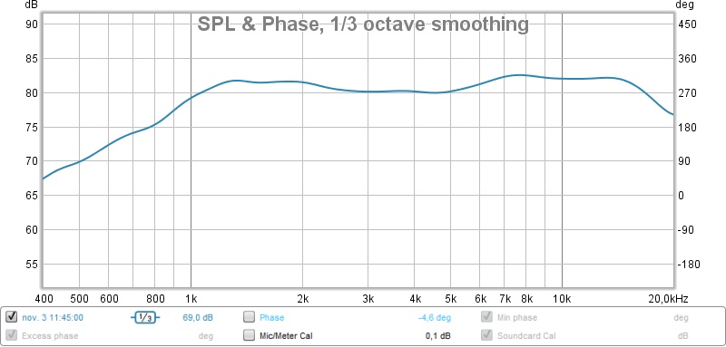

J'ai retaillé le pavillon pour qu'il mesure 25cm de large.
Rien de changé au niveau de la réponse, qui va 1 à 17kHz à +/-1,25dB (!)
La disto n'est pas affectée non plus.
Cette expérience démontre que le prolongement d'un pavillon en "bourrelet" n'affecte pas la réponse.
J'ai ensuite essayé de supprimer l'onde arrière en fermant avec un morceau de feutre épais.
Une bosse de 4 dB apparaît entre 1 et 2K, rien de changé au delà
cdt,
Gérard.

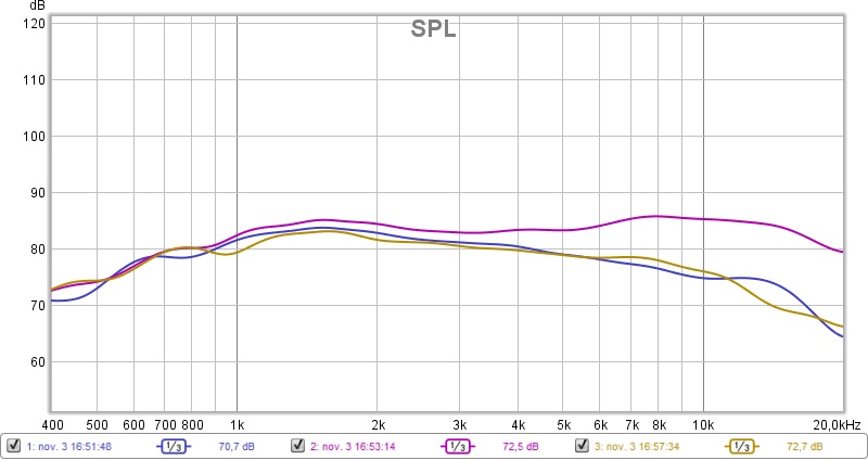

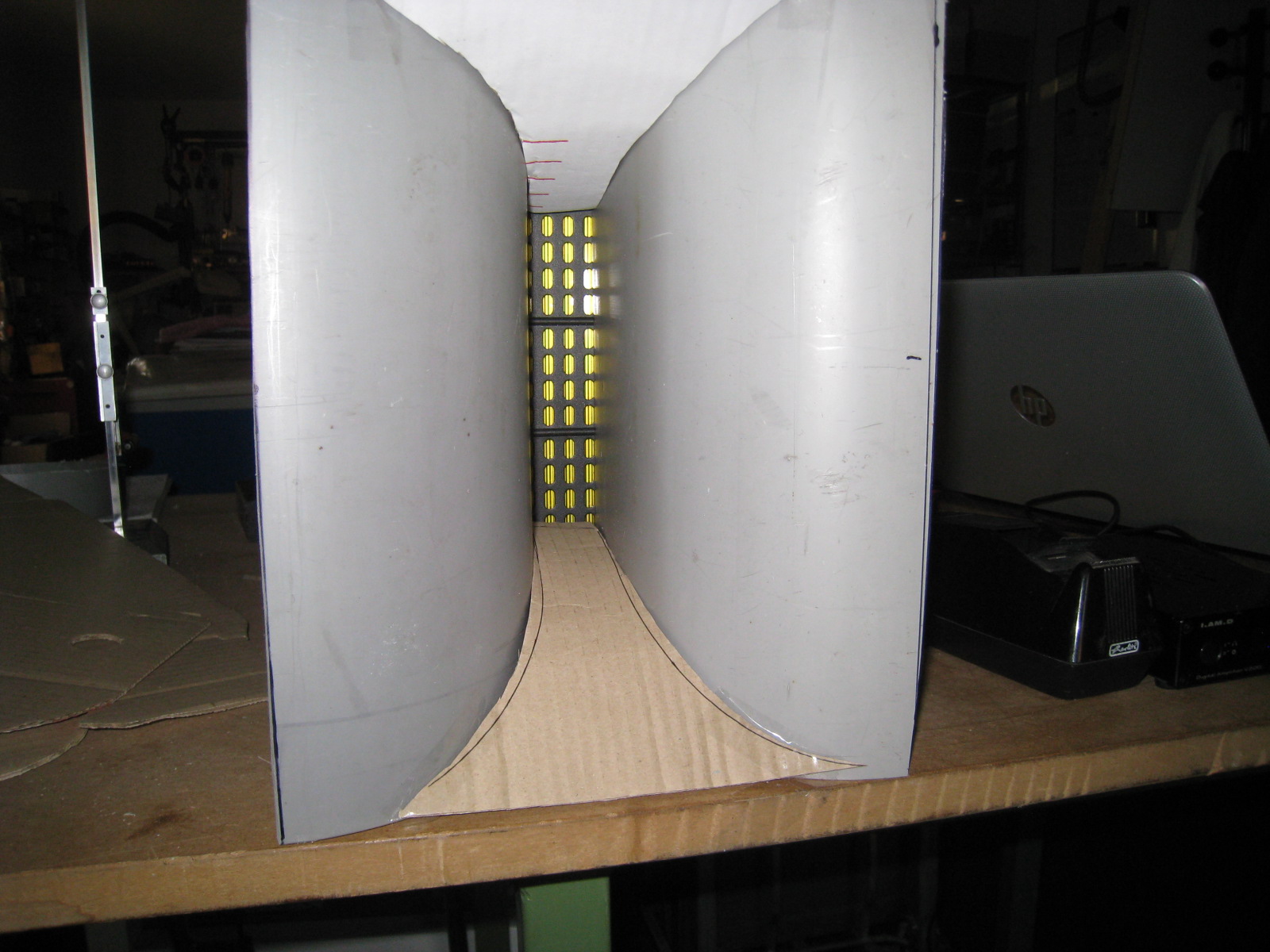

Je viens de faire de nouvelles mesures après avoir ajouté deux déflecteurs en carton :
J'ai relevé la réponse à 1M à 0°(violet), 45°H (bleur) et -15°V (ocre) :
je vous laisse en tirer les conclusions.
cdt,
Gérard

nxx a écrit :Très bien
C'est très intéressant Gérard
Il y a un creux au milieu. Si ton pavillon donnait une réponse en cloche, il en serait plus facile à égaliser, avec un seul RLC.
Il y a déjà une cellule RLC pour gommer une bosse à 10K, il faudrait simplement augmenter un peu son efficacité.
Toutefois le creux n'est pas très important et disparaît dès qu'on sort de l'axe.
cdt,
Gérard
