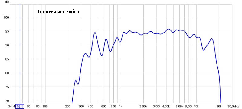

Merci de partager ton expérience même si ça refroidit un peu, on veut toujours croire au père noël mais la réalité finit par triompher. Je n'ai actuellement pas les moyens de me payer des 2001 donc je vais continuer avec ce que j'ai en attendant.
C'est vrai que ça bouffe du temps mais je répondrai comme les alcooliques (l'alcool tue lentement - on s'en fout on n'est pas pressés).
Je viens de passer quelques heures à faire des mesures des compressions et pavillons que j'ai: 2445, 902-8, Iwata, 511B et 2370.
Les conditions de mesure peuvent laisser à désirer mais elles sont identiques à chaque fois sans aucune compensation sauf le volume identique à peu près.. En résumé ce n'est pas terrible, il me semble que le couple Iwata/2445 est le mieux, surtout corrigé. Bon ce n'est pas le catastrophe non plus car je mets un écart de 5dbs au lieu de 10 qui arrangerait bien les choses visuellement.
Ci-joint les mesures:

Les mesures avec le 2370 sont dans la première pièce jointe.
Je vais refaire des mesures en filtrant comme je vais les utiliser, là je voulais partir de zéro, pour voir. J'avais mis le filtre actif (12db) à 200hz pour protéger les moteurs.
L'Iwata est celui décrit dans l'Audiophile, la bouche fait 80cm sur 32,5cm et la profondeur 60 cm, en agglo, il pèse un âne mort; ça doit jouer par rapport à la tôle des 511 ou le plastoc des 2370. Quand je l'ai fabriqué j'ai fait des moules pour plus tard en faire en plâtre ou autre, mais c'est un chantier que je remets depuis 10 ans.
Je dois ajouter que j'ai changé les membranes des 2445 en mettant des radian selon des conseils glanés sur des forums, ça me semble mieux mais trop hâtivement j'ai monté les 2 et je n'ai pas pu comparer côte à côte avec les anciennes.
