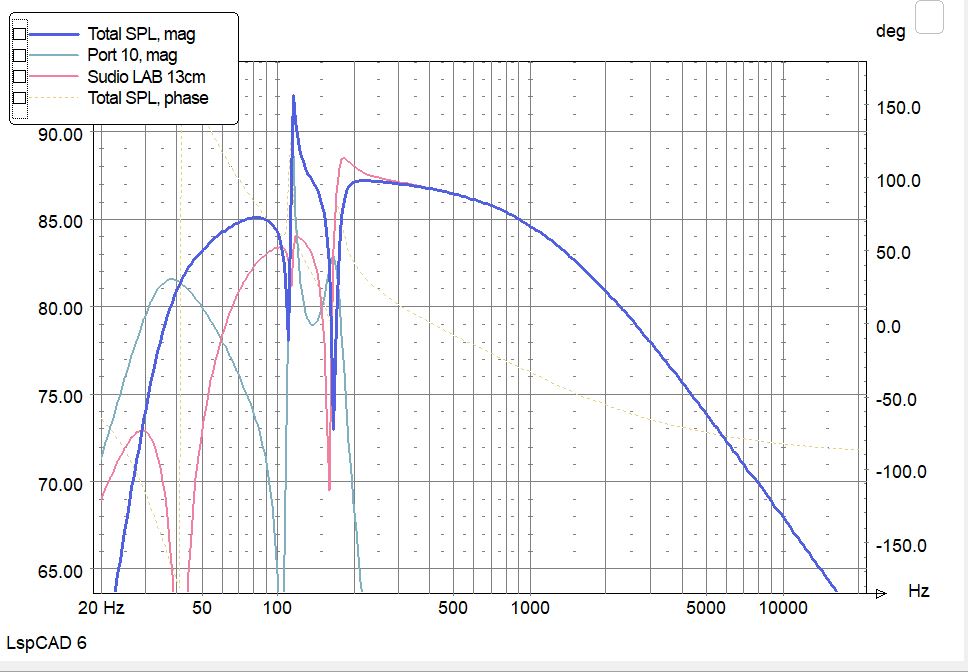

Ci-joint la dernière simulation que nous avons faite pour éventuellement faire une expérience afin valider le model que je proposais. Les valeurs des longueurs d’évents et les volumes sont celles que vous proposiez.
Vous avez ensuite fermé votre forum et les images permettant de d’argumenter sont maintenant disparues.
Je transmets les extraits de la simulation avec et sans triple résonateurs, je laisse le soin aux spécialistes de ce forum de vérifier le model proposé.
Bonne lecture.
Etienne
Réponse sans et avec triple résonateur.
Le fichier zip avec toutes les courbes.
.zip   Expérience_triple.zip (Taille : 908,24 Ko / Téléchargements : 226)
