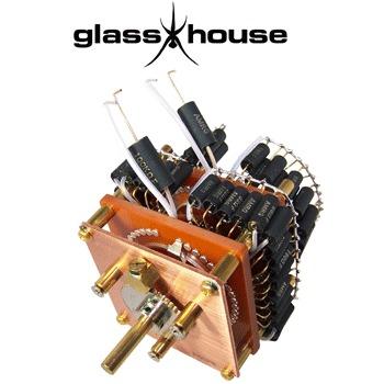

jsilvestre a écrit :...Trop de dispersions avec les modèles testés. Avec des modèles haut de gamme tout peut changer. - Une alternative serait-elle un réseau de résistances commutées par relais?

Dominique a écrit :jsilvestre a écrit :...Trop de dispersions avec les modèles testés. Avec des modèles haut de gamme tout peut changer. - Une alternative serait-elle un réseau de résistances commutées par relais? On peut en trouver chez Khozmo, par exemple: https://www.khozmo.com/64_steps_relay_kh...uator.html
Le modèle ladder ne doit pas être donné:
Je me suis contenté d'un atténuateur série...

J’ai été très déçu par un superbe atténuateur ladder à base de Seiden.
Des craquements pendant la rotation.
Je me suis même demandé si il n’y avait pas une chinoiserie la dessous .
Alors ces Kozmo semblent intéressants
Gilles :-)

folkdeath95 a écrit :Dominique a écrit :jsilvestre a écrit :...Trop de dispersions avec les modèles testés. Avec des modèles haut de gamme tout peut changer. - Une alternative serait-elle un réseau de résistances commutées par relais? On peut en trouver chez Khozmo, par exemple: https://www.khozmo.com/64_steps_relay_kh...uator.html
![[Image: ladder_48_steps.jpg]](https://www.khozmo.com/relays/ladder_48_steps.jpg)
Le Ladder ne serait pas utilisable en lieu et place du potar dans le réseau de CR car on aurait une impédance constante.
Si on veut respecter le schéma de Mr. Kaneda, il vaut mieux mettre le potar qu'il préconise, même si ce n'est pas parfait!
