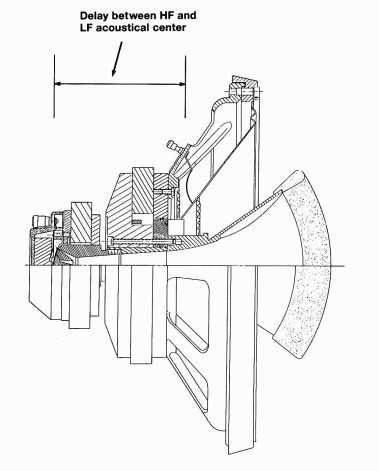

Juste en complément du message #28, une figure qui illustre pourquoi le travail sur le délai par filtrage d'ordre supérieur est fait sur la voie LF du coaxial :
Source :
http://www.cieri.net/Documenti/JBL/Docum...(1988).pdf

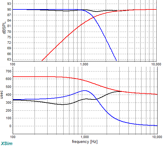

Un exemple sous
Xsim de ce genre de circuit, avec en cibles un LP du 4ème ordre (Butterworth) et un HP du 2ème ordre (Bessel) pour compenser un retard métrique de 0,5·c/Fo de la voie HF.
Fo=1250Hz ; retard métrique d'environ 13cm
L'expression
Time Align est à associer à une variation du délai de groupe système (courbe noire du bas) assez contenue.
Jean-Marc.

nxx,
Si je ne me trompe pas le but est d'obtenir une correspondance de GD au raccord dans la zone de transition, celle qui mélange entre HPs...
Ce n'est pas la valeur absolue du group delay final qui compte, mais qu'il y ait une bonne correspondance à ce niveau entre les 2 voies filtrées dans le domaine temporel.
Un suivi Linkwitz-Riley serait
Time-Align ? Je ne pense pas.
les 3 délais de groupe superposés, mais...
Jean-Marc.
