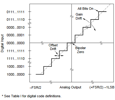

Dans ce document Burr-Brown (TI), il est question de Bipolar Zero. Est-ce autour de cela qu'il faut étudier ?
[Image: attachment.php?aid=27692]--[Image: attachment.php?aid=27691]
A partir des valeurs présentes en table 1, y a-t-il une application numérique pour conduire à 96,32dB de dynamique ?
Merci, Jean-Marc.

Amitiés,
il faut écouter des radios web audiophile dont certaine en flac
#34
RE: Quelle est la résolution réelle d'un CD ?
Bonjour Jean-Marc,
le plus petit signal encodable dans ton tableau correspond à un pas de quantif, donc il évolue disons entre 0 et -1 en binaire, donc son amplitude cc est de 0,000092V. Son amplitude crète est donc de 0,000092/2 = 0,000046V. Sa puissance crête est donc de 0,000046² = 0,000000002116 W (ramené à une charge de 1). Pour un sinus sa puissance efficace est divisée par 2 soit 0,000000001058 W. En dB on obtient 10 Log (0,000000001058) = -89,755 dB.
Même combat pour le signal maxi, son amplitude cc est de 6V (je néglige un pas de quantif). Son amplitude crête est donc de 3V, sa puissance crête est donc de 9W, sa puissance efficace en sinus est donc de 4,5W ce qui en dB donne 10 Log(4,5) = 6,53212 dB.
La différence des deux puissances en dB donne alors 6,53212-89,755 = -96,287 dB, ce qui correspond bien peu ou prou aux 96,32 annoncés par le RSB.

le bipolar zéro c'est pour les dacs multibits, c'est la commutation du bit de poids fort autour du zéro alors que le bit de poids fort est celui qui a le plus d'erreur et que le signal est proche de zéro. Cela crée une vilaine distorsion bien désagréable. Au cours des ans les astuces ce sont succédées pour limiter les dégâts . Avec le delta sigma ce problème n'est plus.
La dissymétrie entre le positif et le négatif est embêtante lors de la conversion de virgule flottante vers entiers. En virgule flottante le signal est codé entre -1 et 1 donc il faut multiplier par 32768 pour les valeurs négatives et par 32767 pour les positives ou faire autrement sans décaler le zéro. Et je ne sais plus quel est cet autrement...
Si tu veux vraiment savoir je peux retrouver en regardant les sources de logiciels.
Xavier, d'habitude tu as tendance à tout simplifier au point de négliger le plus important mais cette fois c'est le contraire! 20 Log (2 puissance 16) = 96.33dB.
Joël

Bonjour Xavier, bonjour Joël, merci de m'aider à comprendre finement les choses.
DAC avec en applicatif l'audio : je pense qu'il y a pertinence à illustrer la plage dynamique calculée en dBfs par le traitement en amplitude crête d'un sinus. Forme d'onde qui habituellement est purement symétrique par rapport au zéro, d'où mon écrit précédent : à -90dBfs, la valeur instantanée oscillera entre -1 et +1.
Si on peut considérer une valeur numérique oscillant entre 0 et -1 (pseudo -0.5 et +0.5), alors effectivement 20·log(32767/0,5)=96.3dBfs. Ce qui me trouble alors, c'est que ce plus petit bond crête de 0,5 ne se retrouve plus jamais dans la progression numérique vers le 0dBfs, à marche de +1 ou -1.
Bien à vous, Jean-Marc.

Jean-Marc, la progression se fait toujours d'un pas au pas suivant. Artificiellement tu parles de -0,5 à +0,5, puis de 1, 2, 3...N.
Si tu imagines que le 0V analogique d'entrée se situe au centre du pas de quantification entre les valeurs numériques 0 et 1, tu as résolu ton problème. Pour l'exemple, si le step d'un pas vaut 1V d'entrée, à -0,5V tu obtiens la valeur numérique 0 et à +0,5V tu obtiens la valeur numérique +1. Ton signal analogique centré sur 0V oscille numériquement entre 0 et 1 et le 0 numérique ne correspond pas à 0V d'entrée. Ca semble correspondre au "Bipolar zéro error" de la doc BB qui est le seuil de transition de 0 à 1 (Mais je ne comprends pas leur graphe, avec l'entrée numérique en ordonnée, la tension de sortie en abscisse, et une courbe en marches qui correspondrait plutôt à l'inverse, d'autant qu'il s'agit d'un DAC et non d'un ADC... ?).

Désolé de t'avoir vexé, je te voyais en train de noyer un poisson, tu as raison j'aurais pu le dire autrement.
Sur le graphe le bipolar zéro est au milieu de la marche horizontale pour la commodité de représentation des non linéarités du dac. Idem pour la ligne en pointillé. Pour de vrai 0 en entrée donne 0 en sortie, 1 donne +1LSB et -1 donne -1LSB si le dac est sans erreur.
