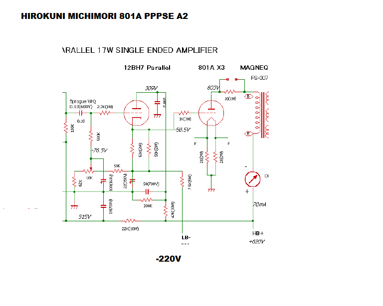

RE: 300B
se en plus la 6E5P triode mode est suivie d'un étage CF la 300B va sonner et exprimer la quintessence, le circuit idéal testé est l'étage de Michimori dans son étude zero bias A2
.pdf   michimori.pdf (Taille : 999,52 Ko / Téléchargements : 490)

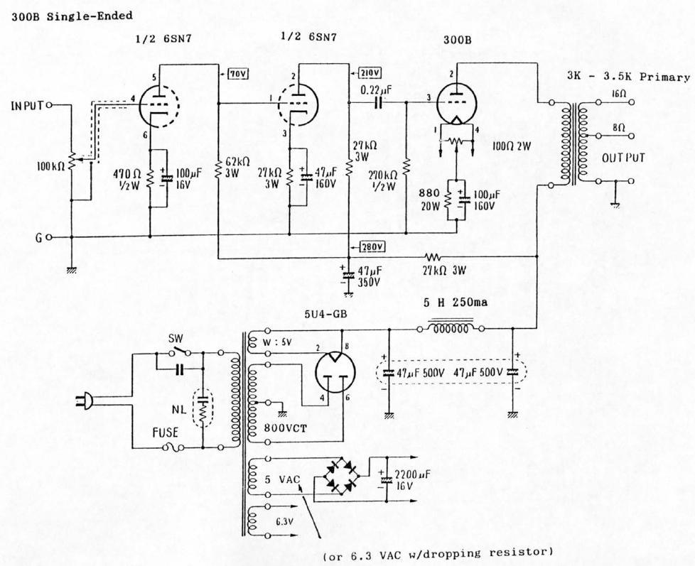

Comme l'a écrit Italia, tout cela n'apporte pas grand chose, chacun défend son idée, mais pas plus de schéma que de comparatif sérieux.
Je vais donc (re)commencer par le début, mon châssis d'étude est équipé d'une embase pour la 300B, de son alim filament et HT, redressement par valve et filtrage LC, d'un TS Partridge TK4519* et d'un socle octal avec une 6SN7.
Je vais commencer par optimiser cela sur le schéma classique de SUN AUDIO avec deux triodes en cascade, faire des mesures et accessoirement quelques écoutes comparatives en prenant un bon ampli à transistors comme référence.
Ensuite je passerai au 300B Zaïka toujours avec la 6SN7 etc...
Je remarque que la plupart des ces schémas fonctionnent sans CR, ce qui me gratte un peu...
