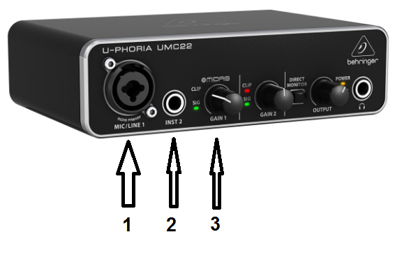

J'avais besoin d'aide sur REW, et bien c'est fait,fin de semaine dernière, j'ai eu le plaisir, de recevoir un message de Jean Marc PLantefeve, qui me proposait de venir ce samedi 20 juillet chez moi en début d’après midi a Marly prés de Valenciennes, et de m'expliquer le fonctionnement et l'utilisation de REW. Jean Marc est arrivé vers 14h30, personne très sympathique, je lui ai proposé une petite écoute de mon système, écoute assez courte Jean Marc étais pris par le temps, il a accepté, un café,mais pas de gâteau, il dois être au régime, mais il ne me la pas dis, et pendant presque 2h30 j'ai pris la souris en mains, nous avons rencontré quelque souci de connectique, et de configuration de la carte son, Jean Marc saura mieux que moi expliquer le problème, et j'ai bien compris le paramètre de référence temporel.Je pense qu'il faudra donner une suite a cette formation.
Pour Jean Marc.
J'ai refais des éssais.
J'ai fait un cordon, jack mâle mono, injecter un signal entrée 1 sur la carte son , et le signal se retrouve sur les sorties droite et gauche.
J'ai fait un autre cordon jack mâle stéréo, et deux rca, et quand j'injecte un signal entré 2 sur une seul voie le signal se retrouve sur les deux sortie droite et gauche, le gain je le règle sur le potentiomètre
Encore un grand merci a toi Jean Marc pour ta sympathie et ta disponibilité.
A refaire.
Bonne soirée
François-D

Heureux d'avoir pu t'apporter quelques éléments pour avancer.
On s'est même cantonné à un verre d'eau pétillante, mais je ne suis pas au régime ! Plutôt l'ambiance lourde d'une journée orageuse...
...et pendant presque 2h30 j'ai pris la souris en mains, nous avons rencontré quelque souci de connectique,
Avec d'abord un câble défectueux puis avec des doutes sur la (non-)séparation des canaux L et R aux entrées de cette UMC22.
Il est vrai qu'on a un peu bricolé avec les réglages de niveaux pour atteindre un niveau sonore suffisant à la mesure en dBspl sans saturer en dBfs.
Nous n'avons pu aller jusqu'à l'overlay de deux impulsions décalées, mais avec l'onglet "Scope" tu as pu visualiser un tas de choses : signal de test; réponse en fréquence; rapport signal/bruit; temps de vol; ...
Volontiers. Mais je crains que nous serons limités par cette carte son qui ne traite pas ses entrées en L et R séparés.
Bien à toi, Jean-Marc.

#38
RE: Rew
François,
Même quand il y a l'XLR micro d'insérée en 1 ?
Jean-Marc.

Je ne sais pas je vais essayer cette config ce soir.
François-D
j'ai fait un essai avec le micro connecté en XLR, mais les deux canaux sont toujours relié.
Bonne soirée
François-D
#40
RE: Rew
Bonjour François,
La page d'accueil du site REW conseille deux cartes sons USB, dont la Focusrite Scarlett Solo très proche matériellement de ta petite Behringer. Dans la documentation de cette Scarlett Solo, est évoquée une configuration mono/stereo logicielle.
Quelque chose du même genre de ton côté ?
