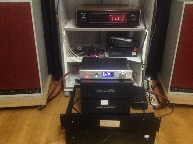

J'écoute depuis 3 ans un Audio-Gd Nos11, préampli avec 4 PCM 1704UK.
Très analogique, un pseudo R2R.
Le Khadas est plus rentre dedans.
Le SMSL Sanskrit 10th me laisse songeur.
Difficile de se mettre DACcord...
Avec le FDA les jours sont comptés pour le DAC.
Le FX-Audio D2160 a pris place et le reste est au "repos"
Quelle Musicalité, même sur l'entrée auxiliaire où le tuner excelle.
Certes, les K209+GF jouent encore un ton au dessus.
Cordialement.
Jean
