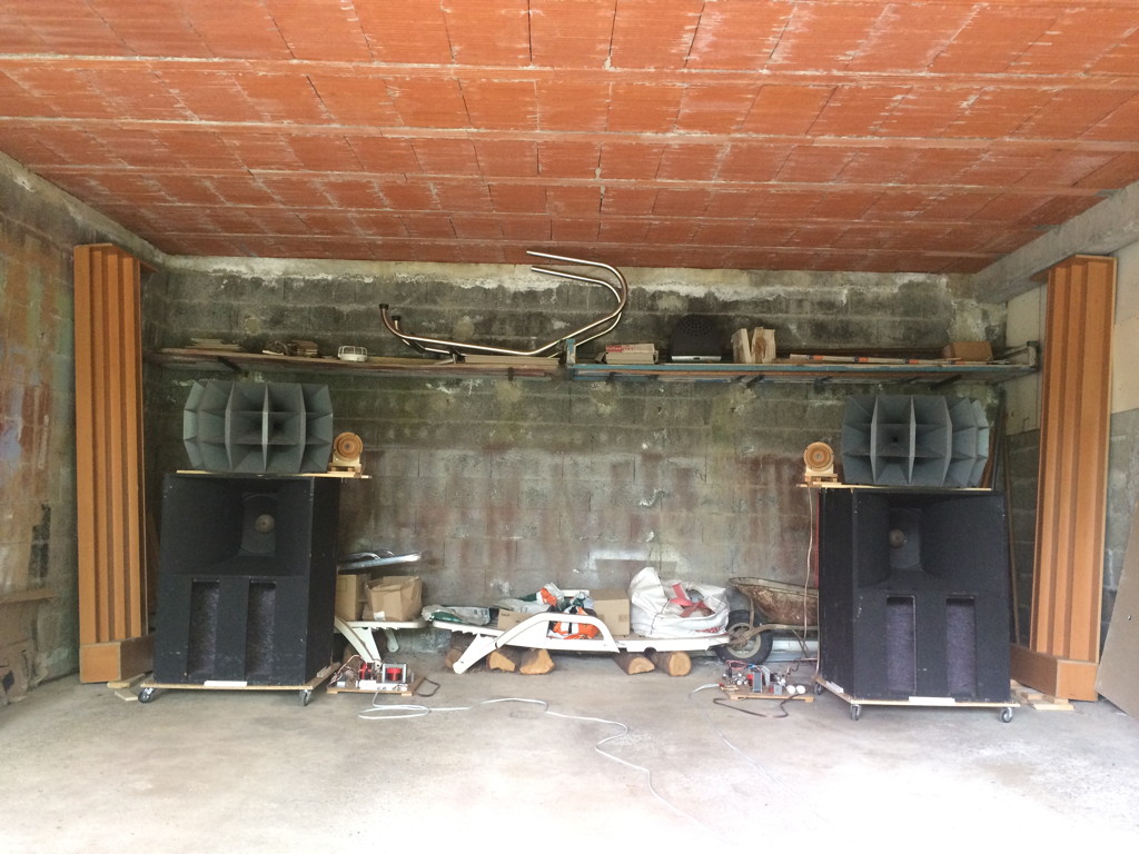

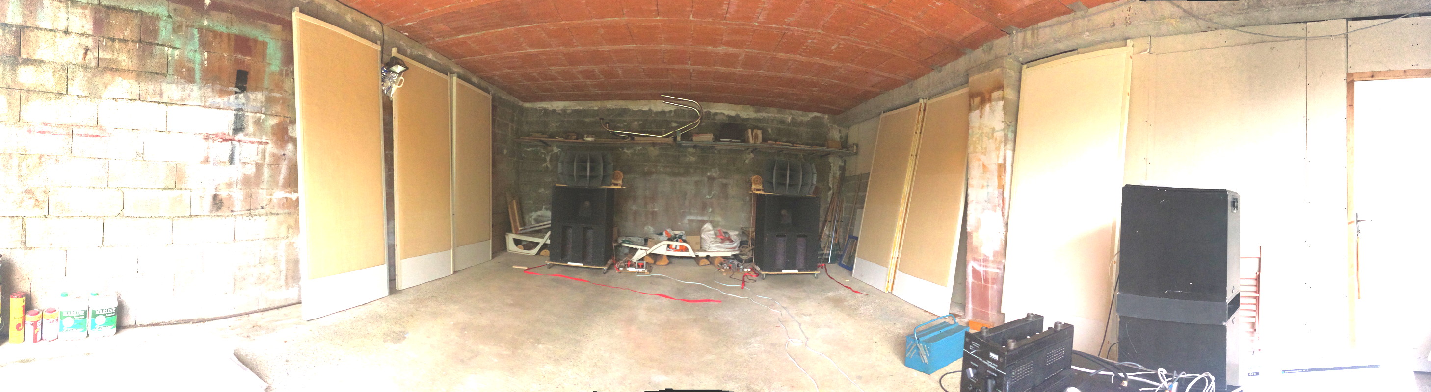

Pas beaucoup avancé pour l'instant.
J'ai participé à une visite guidée de l'écocentre de Riscle www.pierreetterre.org/ pour une présentation de leurs activités, leur philosophie, leurs domaines d'intervention.
J'y retourne dans 3 semaines pour rencontrer l'architecte de l'équipe.
En attendant, j'ai 5 jours dans mon garage.
Il faut maintenant que je réécoute le système rapatrié dans la maison et que je digère.
a+mitiés raoul
