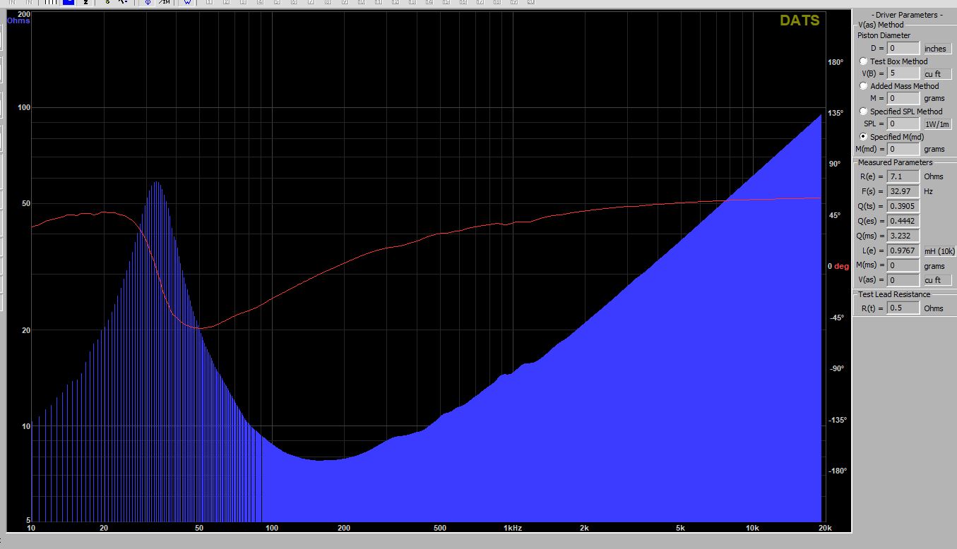

Pourquoi en extérieur pour cette mesure électromécanique ? Le Free Air, c'est simplement sans charge. Puis, si c'est en préalable à la modélisation de la charge, le Vas est à obtenir. Pour cela, il faut spécifier au DATS la méthode suivie et la valeur associée. Celle de la masse ajoutée me plaît bien (balance de précision et Blu Tack en accessoires). Celle de la Mmd spécifiée (86gr ?) est la plus simple.

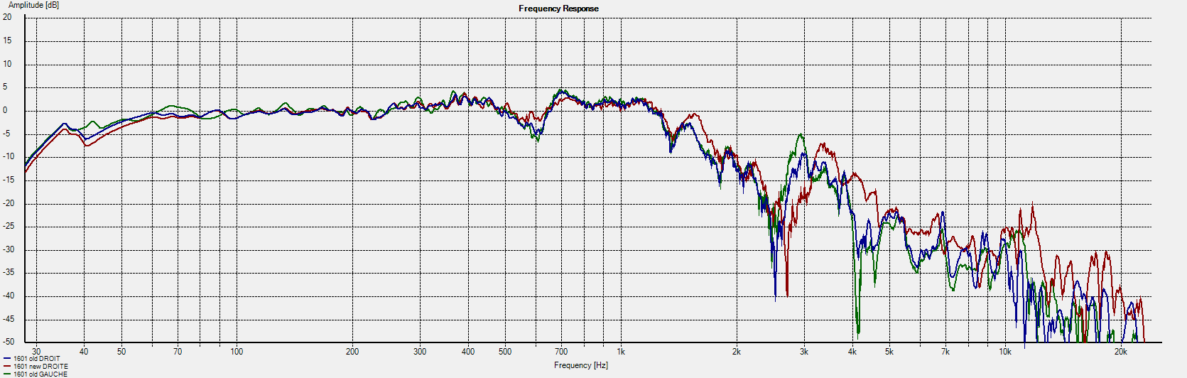

Mesures de près anciens et nouveaux 38 dans la charge
J'avais mesuré dimanche dernier un des TAD 1601B (le numéro 1093), et je ne retrouvais pas les valeurs par rapport aux données du constructeur.
Ce matin, j'ai recommencer les mesures et je suis retombé, sur à peu près les mêmes valeurs.
Donc très naïvement, je me suis dis que la mesure en extérieur (comme "Free air" peut le faire penser...) pouvait être tentée. Coïcidence ou pas, mais les valeurs (notamment F()s et Q(ts)) ont bien changées ?! Mystère...
Bon, je sens que je vais galérer, découvrir et apprendre (là moins sûr Rolleyes)...
Bon se sera pour plus tard, j'ai d'autres occupations pour cet après-midi.
