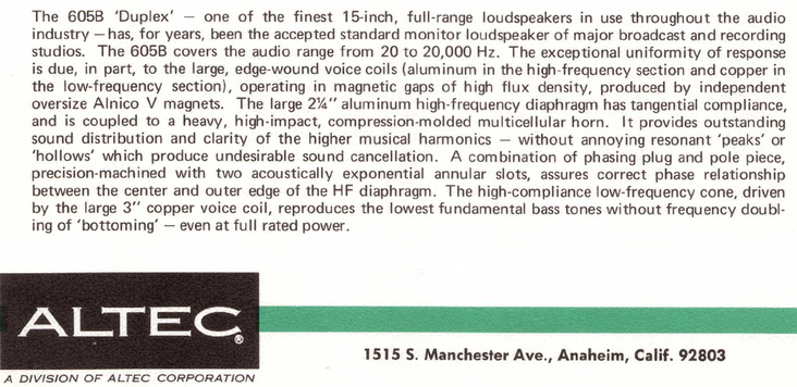

Bonjour nasrhorn,
En premier lieu il ne s'agit pas d'une compression 2 pouces.
De manière courante on parle de la sortie de gorge d'une compression...
Merci pour ces éléments. La fiche Altec évoque un diaphragme de 21/4", mais n'apporte pas de précision au diamètre de gorge. Oui, certainement 1 pouce. Je viens de corriger la description.
D'autre part, la méthode ruler utilisée pour "approximer" le décalage entre centres émissifs LF et HF. (...)
On peut faire bien plus précis de nos jours que le mètre-ruban, ...
Des mesures de précision pour un filtrage tout autant précis, cela me semble tout à fait dans les canons audiophiles en vigueur sur Melaudia et unepassionaudiophile
Une mesure avec les deux bobines alimentées hors filtre a confirmé l'ordre des 13cm à la vue des impulsions reçues (d=deltaT·c). Mais j'imagine bien une erreur de l'ordre du cm. Je me doute ne pas être dans les canons audiophiles en vigueur sur Melaudia et qu'ainsi nombre de lecteurs me zappent pour mes manquements. Quant au blog Une Passion Audiophile, je pense que le choix de la ligne éditoriale revient à Dominique-Tanguy.

narshorn,
Non, la fiche Altec évoque bien un diamètre bobine de 1 pouce 75 et non de 2 pouces 1/4.
Une bobine de 1 pouce 3/4 serait incompatible avec un diaphragme de 2 pouces 1/4 ?
