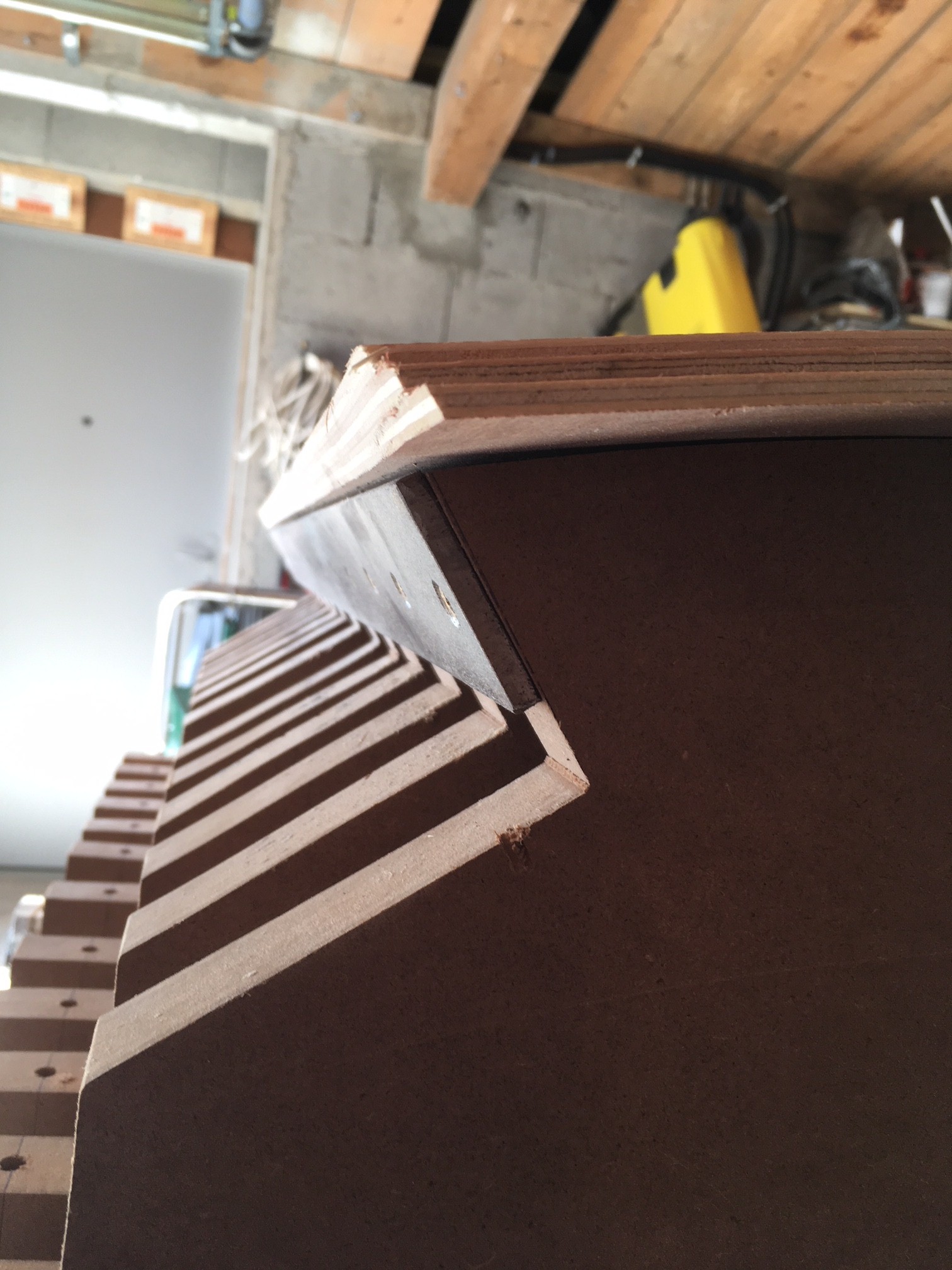

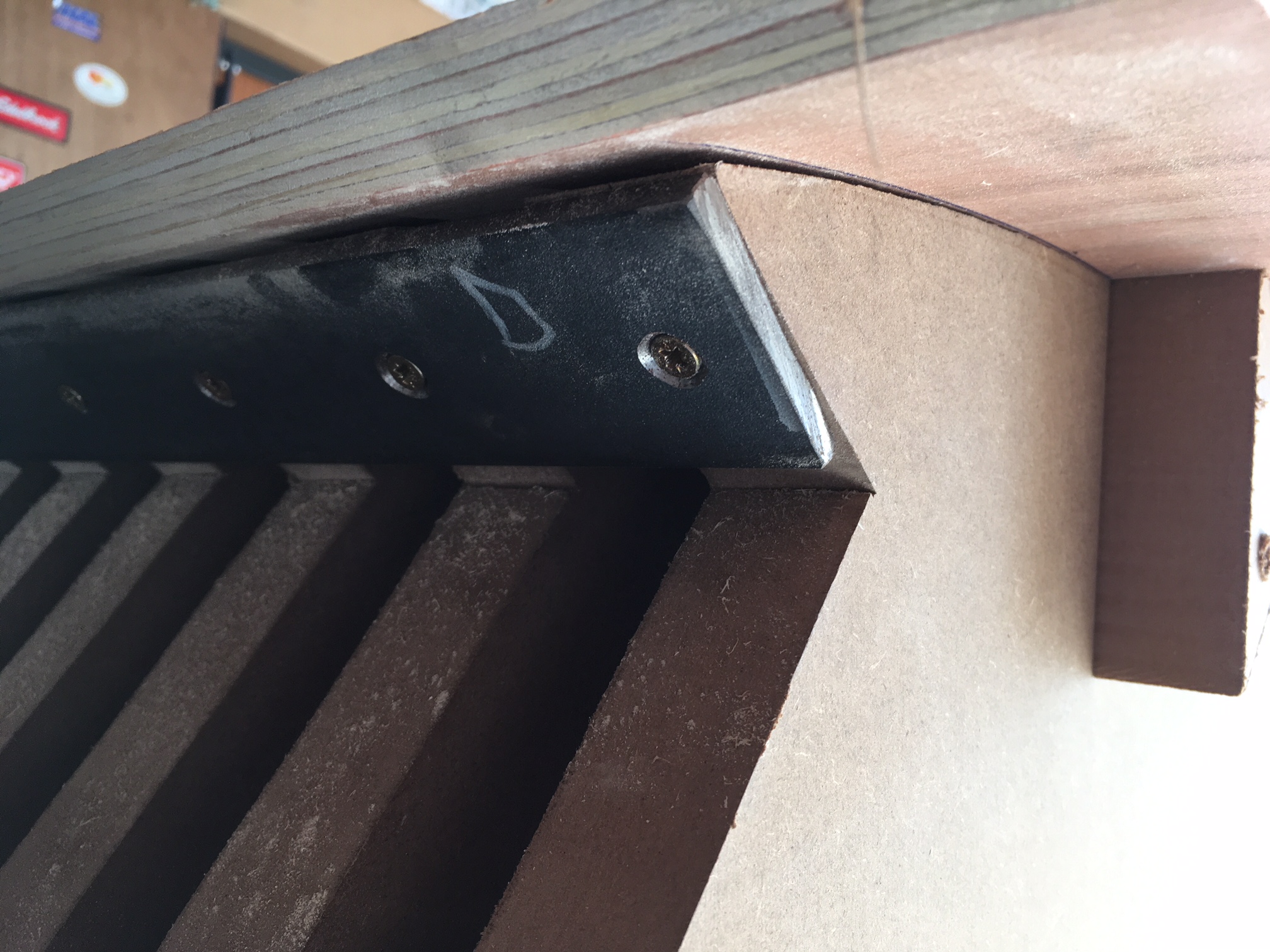

Après une petite pause sur les 817 .... pour réaliser un caisson Mc Cauley qui fera l'objet d'un prochain post, je me remets sur le projet des ALTEC 817;
Démoulage du premier pavillon proto et le résultat est.... bof bof :
Point négatif :
J'ai voulu essayer avec du CP Oukoumé classique qui n'est pas fait pour être cintré, et bilan ==> il à eu un retrait de 5mm au démoulage RRRrrrr
Point positif :
L'outillage permet un collage parfait sans bulles et un ponçage des extrémités au bon angle
Je vais donc me procurer du CP cintrable et du médium de 3mm comme prévu initialement. Prochaine tentative semaine prochaine.

J'aurais du te prévenir pour le retrait, il y en a toujours quelque soit le type de materiaux utiliser !
la seule maniere de l'éviter est de coller des renfort de place en place , un de chaque bout et un au milieu suffit pour respecter la courbe !

Bonsoir Gilles, oui tu as raison, sur mon prochain essai je vais essayer d'intégrer le collage des renforts des extrémités avant démoulage ;-)
Il faut que j'adapte mon outillage en conséquence.... mais j'ai ma petite idée.
