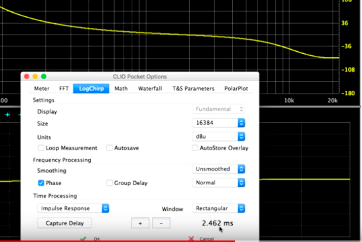

forr a écrit :A défaut d'avoir entre les mains le banc Clio, revois la vidéo de Langston Holland et tu vas comprendre cette précision à la µs.
Langston Holland :
https://forums.melaudia.net/showthread.p...#pid109378
Bonjour Forr,
Un petit reproche que je ferais sur cette vidéo est que, s'il affirme tendre vers une précision
à la µs pour évaluer le "temps de vol",
alors le résultat et la méthode ne sont pas assez rigoureux.
Puisqu'il est précisé que la passe bas est un Butt2 à 10 kHz, alors
il faudrait non pas essayer d'avoir une courbe de phase plate en fin de bande
( soit un GD nul en fin de bande, ce qui amène à environ entre -40° et -45° à 10 kHz )
mais plus justement se caler au plus près de -90° à 10 kHz,
(soit ≈ -135° à 20 kHz ) se superposant au mieux à la phase minimum.
La différence fait plusieurs µs. Environ 12µs.
crd.
