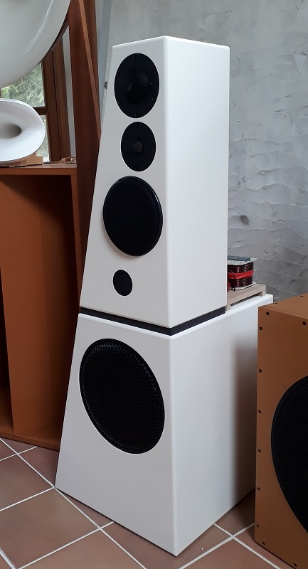

RE: Projet enceinte 4 voies
Greg Lagarrigue a écrit :Bonjour,
C220-6-22 + C51-6-286 + KE25SC + Grave
C'est très proche de ma petite dernière :
de bas en haut le 30, le 18, le dome de 25 et le dome de 50, filtrage passif D.Synkron des 3 voies du haut, raccord au 30 cm en actif.
Concrètement et en faisant le parallèle :
Le dôme de 50 est utilisé en raccord entre le 18 cm et le 25 mm. Il couvre la plage 700 => 3100.
je lui préfèrerais un dôme de 75 mm (c'était l'idée de départ, Sd env 45 cm²) permettant un raccord un peu plus bas avec le 18 cm dont la distorsion monte vers cette fréquence, je trouve le C51 un peu petit pour la même raison (Sd 24 cm² pour les 2), le C220 ayant un "méchant" pic de distorsion de 1% vers 1500 Hz a 2.8 v.
C220-6-22 : de mon côté le 18 cm est trop petit pour jouer avec un caisson de grave, la solution ne marche qu'en vrais 4 voies avec un raccord a 200 Hz. Je ne vais pas plus haut car le 30 cm n'est pas fait pour.
Le C220 est un peu plus grand (Sd 224 cm² contre 150 cm²), mais pour descendre à 80 - 100 Hz avec caisson je lui préfèrerais un 30 cm.

Bravo greg, c'est du trés beau travail, superbe finition , j'aime beaucoup !

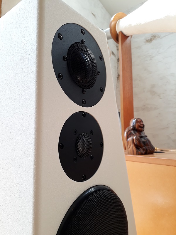

Bonjour Gilles, Merci.
Pour la finition je suis allé au plus simple, peinture au rouleau pour un aspect texturé :
C'est sympathique, mais on est loin des finitions bois véritable que tu as réalisé ces dernier temps.
cdlt
