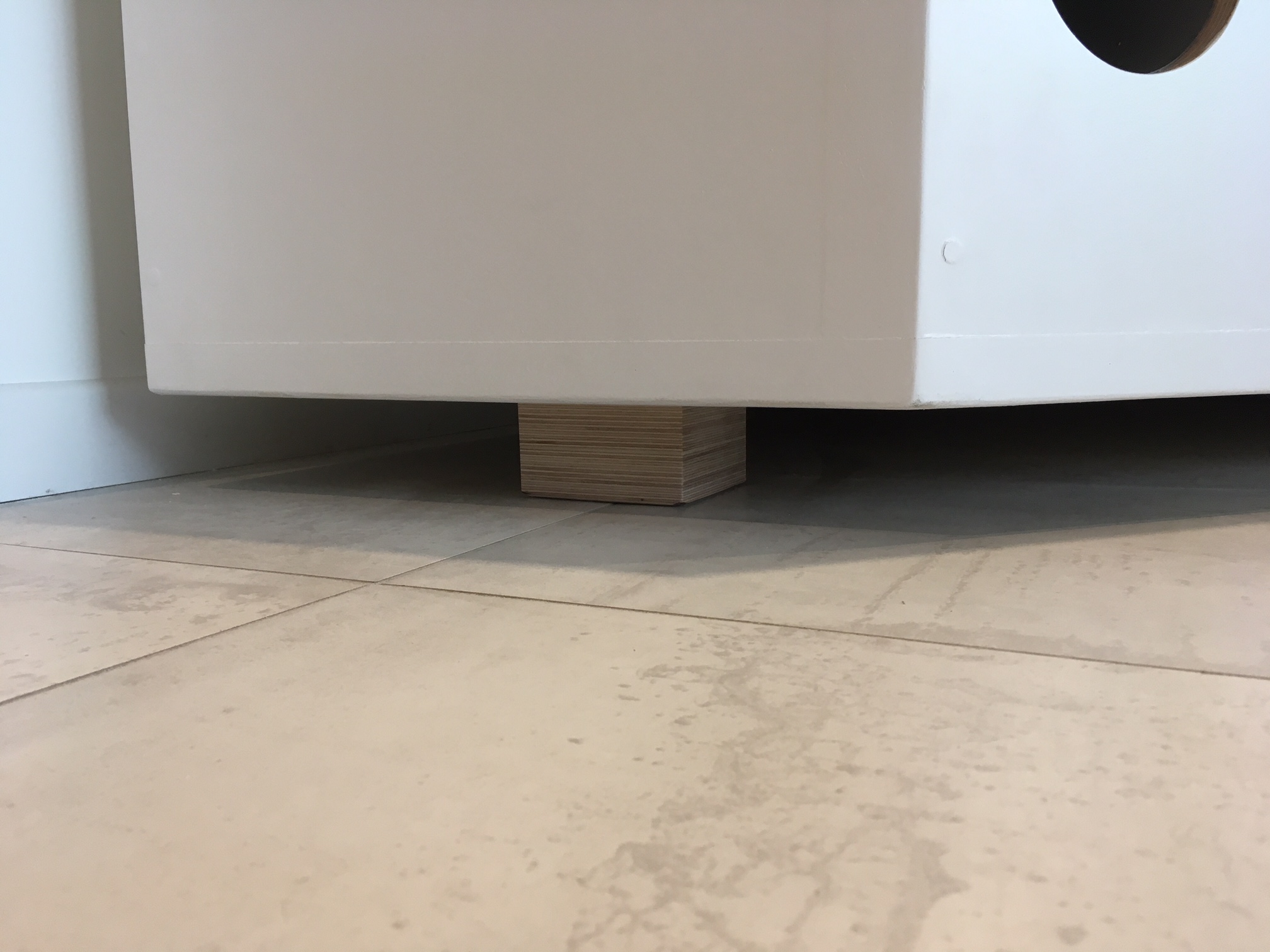

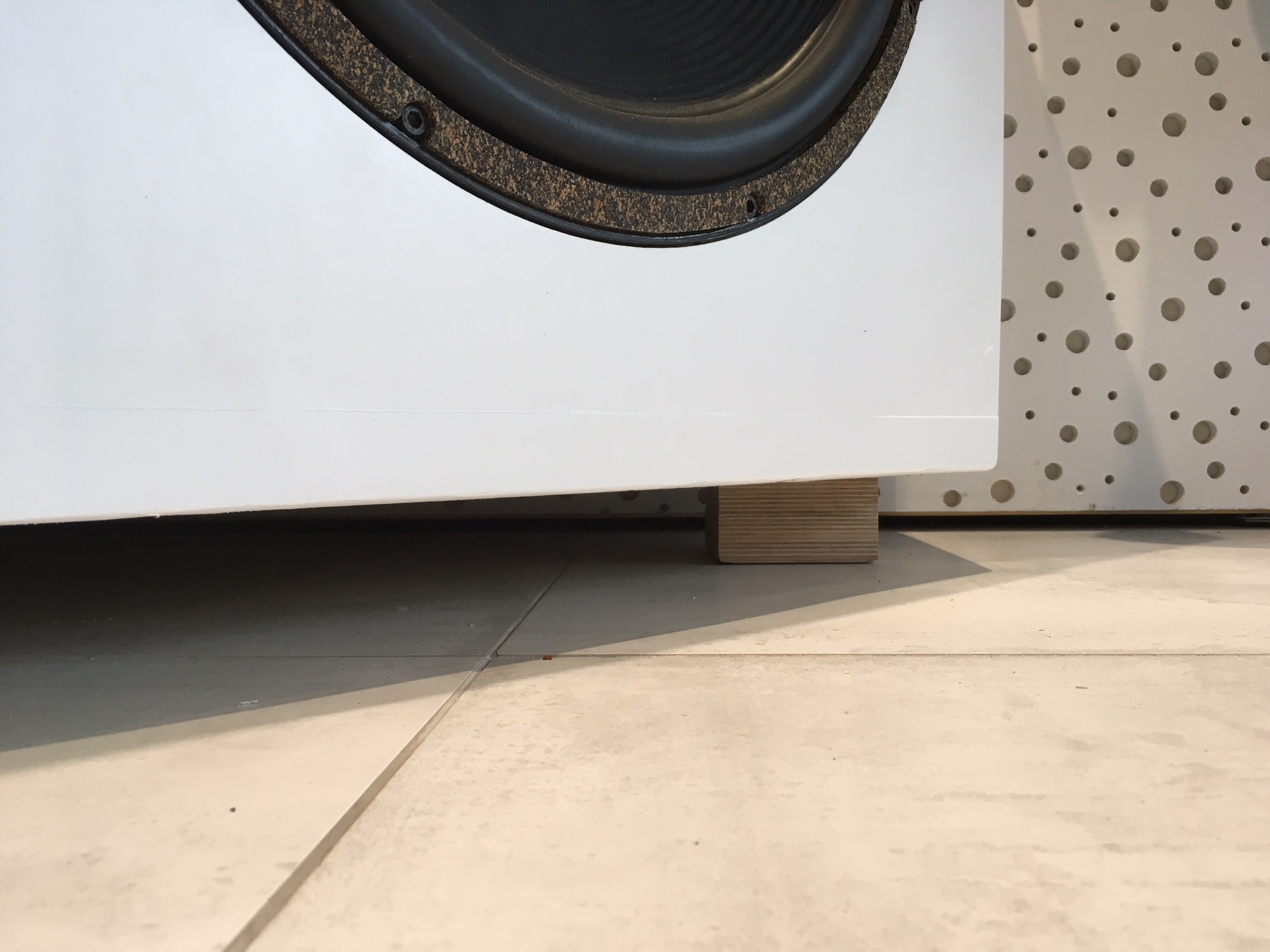

J'ai envie de te demander de faire un essai, insérer des cales en bois (plus ou moins dur) sous ton caisson, suffisamment pour décoller du sol les roulettes.
a+mitiés raoul

Et voila j'ai enfin pris le temps de faire cet essai :
Mais j'avoue ne pas percevoir une grande différence. Mais bon j'ai gagné 3 roulettes lol
Bonsoir Stef,
Tu peux décrire cette petite différence ?
Quelle est la nature de ton sol ?
a+mitiés raoul

stefun17 a écrit :Et voila j'ai enfin pris le temps de faire cet essai :
Ça ne fonctionne qu'avec des roulettes russes...

RE: Mc Cauley 6174

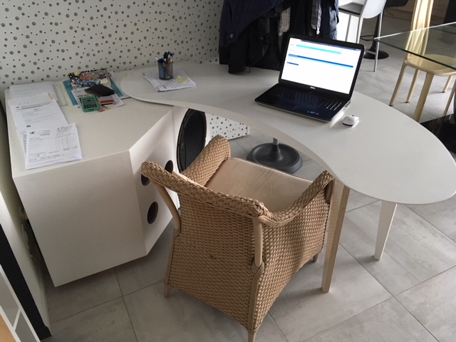

En Home cinéma sur de l'infra, j'ai l'impression que ça se transmets plus dans le sol, c'est portant une dalle avec carrelage. Je pense avoir gagné un peu en rendement également, mais j'ai effacé le Preset avec les roulettes sur le Trinnov, donc impossible de le quantifier. Quoi qu'il en soit les pieds bois ça me convient bien car du coup le caisson me sert également en partie de bureau, merci Raoul pour cette observation ;-)

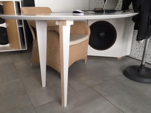

Les 2 pieds seront remplacés ultérieurement par des pieds tube métalliques car bois/blanc ça ne me plait pas.

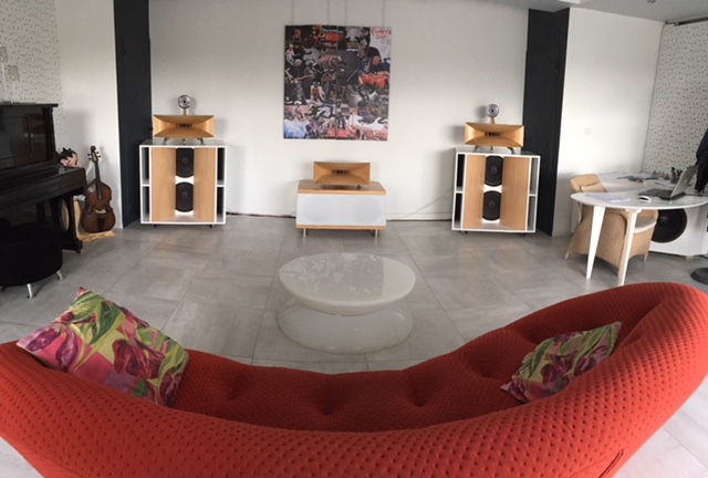

Et une vue d'ensemble :
Maintenant la voie centrale fait tâche dans le décors lol

Did-donc, lors ce que tu es assis au bureau, ça doit pas mal bradasser la digestion...?

Superbe intégration et installation,
Mais fait attention de ne pas taper dans la membrane du 6174.
Mon expérience perso pour la voie centrale, c’est que celle-ci doit être à minima aussi « grosse » que les voies avants, et même, souvent plus performante encore, car elle doit passer plus d’information que les autres,
De fait, sur mon système, ne pouvant avoir une centrale aussi imposante que G/D, j’ai préféré l’émuler par l’ampli HC, au final, c’est nettement mieux comme ça,
Par ailleurs, j’ai fait maintenant un gros travail sur les voies arrières, qui sont sur la partie bas-médium à aigu, aussi performantes qu’à l’avant, sinon, j’avais une rupture de timbre et de taille apparente sur les DSD, maintenant lorsque le son passe G/D et surtout avt/arrière, je n’ai plus de rupture et la transition est continue, l’immersion est « totale »… avec seulement 4 enceintes (certes imposantes),
L'ajout d'un sub à base de W15 GTi ou 6174 pourrait encore renforcer l'infra, sous 35 hz, sur les films, mais sur les concerts, même electro, c'est parfait.
