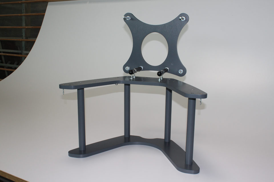

Je continue avec des exemples pratiques :
Pour ma dernière réalisation à base de Lenco, j'ai choisi une plinthe très lourde. J'ai cherché des ressorts adaptés que j'utilise pour réaliser une sorte de "filtre passe bas".
[Image: attachment.php?aid=18348]
La fréquence de résonance du système est fonction de la raideur des ressorts et de la masse de la platine.
Pour la mesurer, c'est facile, il suffit d’exciter le système avec le doigt, du haut vers le bas, au bout d'un moment, la fréquence va s'imposer d'elle même. Dans mon cas, je suis à 5 Hz.
Cela veut dire que si mes enceintes était capable de générer du 5 Hz à un volume suffisant, il est possible que la platine se mette à osciller.
Les fréquences supérieures sont "filtrées".
Jean-Yves, peux tu me corriger si je dis des bêtises ?
Merci !
