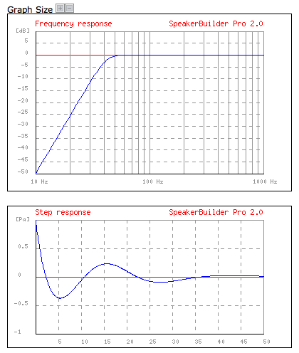

JM Plantefeve a écrit :Pour la version 12";1", il y a effectivement ce 12PR300, mais son déplacement lin. max. assez faible m'a conduit à étudier le 12PR320.
12PR320 + (HF10AK+STH100) : un duo Faital ? Je me lancerais bien sous VituixCAD d'abord avec celui-ci techniquement bien surprenant.
Faital 12PR320, simulation dans 100 litres, Fb=42 Hz.
Ce n'est qu'une approche simplifiée.... mais ça donne une idée.... intéressant.
Un filtrage autour de 1200 Hz, devrait être faisable, même si j'ai toujours eu des problèmes de perception, avec des coupures dans cette bande (je préfère couper soit plus bas, soit plus haut, l'oreille étant très pointue (comme dirait Spock) dans cette bande.
J'ai fait dans le passé, beaucoup de travail, que je ne trouve pas vraiment satisfaisant pour relier un 28 cm Tad et une TD2001 + Pavillon "court". Pas facile du tout. Que ce soit en passif, en actif analogique (LR2) ou numérique (diverses pentes sur un BSS).
Personnellement, je ferais un petit effort sur la taille du pavillon, pour pouvoir couper à 800 Hz, même si ça complique l'alignement mécanique.
A plus
André
