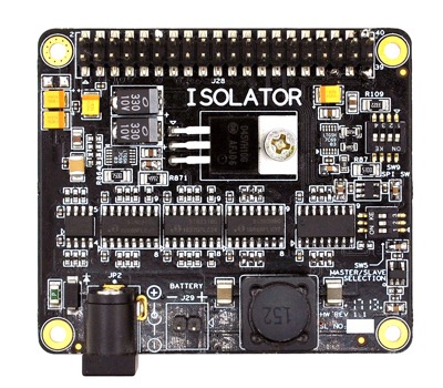

Je viens d'installer la carte d'isolation. Evidemment, le coffret devra être adapté car le Mc Burger devient un Big Mac.. Il y a des micro switch à paramėtrer, mais c'est bien expliquė sur la doc en ligne.
[Image: attachment.php?aid=17940]
Au niveau ėcoute, il faut se baser sur la mémoire du dernier morceau écouté car les comparaisons instantanėes ne sont pas possibles.
Mon impression est que c'est mieux, encore plus propre, plus solide.
Est ce que cela vaut les 60 Euros ? A chacun de juger... Dans mon cas, oui, mais la diffėrence est subtile. Je conseille donc de commencer sans, et de faire l'upgrade plus tard, si le DAC conserve sa place dans le système.

Cette après midi, j'ai pu écouter longuement le DAC Boss avec sa carte d'isolation galvanique. J'ai effectué des comparaisons entre la carte alimentée par batterie, et avec une alimentation d'origine Allo.
On entend bien une différence, en faveur des batteries. Bien sûr, il faudrait essayer une alimentation plus sophistiquėe...
Le problème de la batterie ėtant la recharge, pas très pratique au quotidien.
Pour info, les batteries fonctionnent depuis 11h00 ce matin, donc on peut compter sur une journée d'ėcoute, ce qui est bien...

Je pense que tu peux résoudre ça assez facilement en rajoutant deux relais:
Un qui raccorde les accus à ton DAC lorsque tu mets le système sous tension (chez moi j'utilise une multiprise avec interrupteur, il se trouve que tous mes relais de protection DEQ, DCX et amplis s'allument et se coupent dans la bonne séquence, je n'ai donc qu'un seul interrupteur général pour tout mettre sous tension) et qui s'ouvre quand tu coupes la tension (donc ce relais allume et éteint ton DAC), et un autre qui met sous tension l'alimentation de recharge de l'accu, à la coupure de l'alimentation générale (donc utiliser les contacts normalement fermés du relais).
Ton accu bascule donc entre les deux configurations, simplement quand tu allumes ton système et quand tu le coupes.
Et si tu n'utilises pas d'interrupteur général, tu peux très bien commander ces deux relais par un interrupteur aussi.
Après, il faut peut-être rajouter une sécurité qui couperait le ou les amplis, en cas d'oubli ou autre problème qui entrainerait une baisse de tension de batterie et peut-être des signaux en sortie de DAC pouvant endommager le matériel (mais ça doit aussi pouvoir se tester sans chaine, pour voir ce qui se passerait en cas de défaillance des accus).

Merci Revillo,
Pour infos, les batteries étaient encore opérationnelles ce matin. Etonnant ! Je l'ai laissé branché toute la nuit.
J'ai posé la question à Allo, de savoir si on pouvait brancher les batteries sur le connecteur J29 (voir photo) et les recharger en branchant le chargeur sur le connecteur JP2, à sa gauche. Il y a deux entrées pour l'alimentation...

Je suis en train d'écouter la 11ème symphonie de Chostakovitch, par Lazaref, une oeuvre magnifique, pas facile à écouter, beaucoup de dynamique, des stridences (voulues...).
La restitution est impeccable, une scène sonore très profonde, un son jamais projeté et malgrė tout, une prėsence très physique des instruments. On se rėgale...
Ce système de lecture de fichiers est une vėritable affaire, la carte d'isolation apporte un plus et l'alimentation sur batterie est gėrable. Je n'ai pas ėteint le système depuis plus de 30 heures et les batteries fonctionnent encore.
