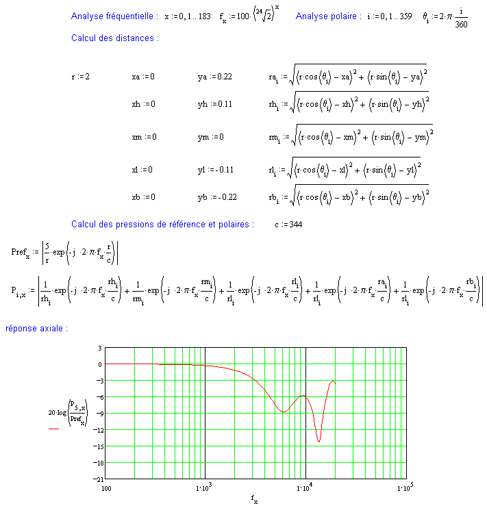

J'ai ajouté deux sources ponctuelles, la simulation du line array passe à 5 sources :
Avec seulement 5° en hors d'axe vertical du haut-parleur central.
Il n'est peut-être pas nécessaire de pousser le bouchon à 11 points, puis à 11 hps intrinsèquement directifs...
Même à 0°, dans l'axe du hp central, une atténuation en haut est là. Ou alors il faut incurver le plan.

Ayé, je commence à comprendre tes simulations. Bon sang, je n'avais pas tilté la directivité des aigus sur le plan vertical ! Mais bien sûr c'est évident ! Du coup je comprends mieux, effectivement, d'où vient cette pente descendante dans l'aigu !
