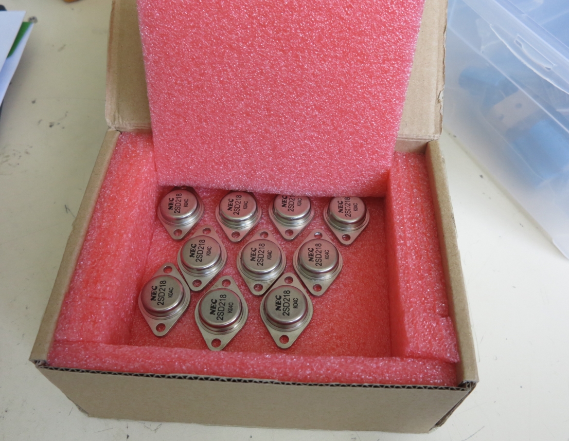

Nous sommes déjà plusieurs à avoir reçu nos 2SD218 commandés chez UTSOURCE sur eBay.
- Service plutôt rapide, produit conforme à la photo, emballage de qualité.
Il semble que les petits testeurs chinois mentionnés ci-dessus ne permettent d'effectuer une mesure cohérente du hfe...
- Sur les 10 x 2SD218 que j'ai reçus, le hfe va de 8 à 42...
