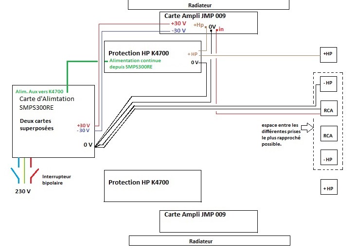

Oui, en double mono, très bien ! En prenant soin d'écarter au possible ces smps (superposées ?) du parcours signal. Avant d'usiner de l'alu, je te propose de me montrer ton plan d'implantation.

J'ai fais ce schéma d'implantation :
Pour ne pas surcharger le dessin, je n'ai fais que les raccordements d'une voie.
Mon boitier fera (à peu près 24 cm de largeur sur 45 cm de profondeur, pour s'intégré avec mon matériel). Les alimentations à découpage seront au plus près de la face avant, et les modules amplificateur à l'arrière au plus près des RCA et bornes HPs. Disposant de modules de protections HPs, j'ai donc décidé de les mettre en place...

Pour l'organisation des masses, je préfère te conseiller un agencement en étoile à la carte ampli plutôt qu'à la carte alim. Pour un meilleur rapport signal/bruit. - un fil souple 2.5mm² de la SMPS vers la carte ampli
- un fil souple 2.5mm² de la carte ampli vers la borne noire HP
- la masse RCA via une paire blindée vers la carte ampli
3 connexions de masse à la carte ampli. Sur le proto double push 100W, j'ai ajouté un troisième perçage GND au CI. Comme en image au message #27. La masse du K4700 peut venir de la SMPS. RCA isolées du châssis, châssis à la terre via les SMPS.
Si tu utilises deux K4700, j'imagine que c'est pour ne pas relier les masses G et D et ainsi respecter le principe double mono jusqu'au bout, très bien. Et tu profites des sorties auxiliaires aux SMPS pour les alimenter, mais c'est alors ne pas implanter les transfos aux K4700.
A propos de protection HP mono et sans transfo, il y a le sympathique kit Analog Metric C1237. 21,90€ la paire chez Audiophonics.
Côté dissipation, quels radiateurs ? Et utilise bien le keratherm 86/60 pink (cutter et poinçon de 4 pour débiter la feuille). Sans oublier la barette Teflon entre MJL et CI (pour un pliage des pattes aisé et sans forte contrainte).

Citation :Pour l'organisation des masses, je préfère te conseiller un agencement en étoile à la carte ampli plutôt qu'à la carte alim. Pour un meilleur rapport signal/bruit.
J'appliquerais cette recommandation
Citation :RCA isolées du châssis, châssis à la terre via les SMPS
Citation :alors ne pas implanter les transfos aux K4700.
C'était prévu comme cela...

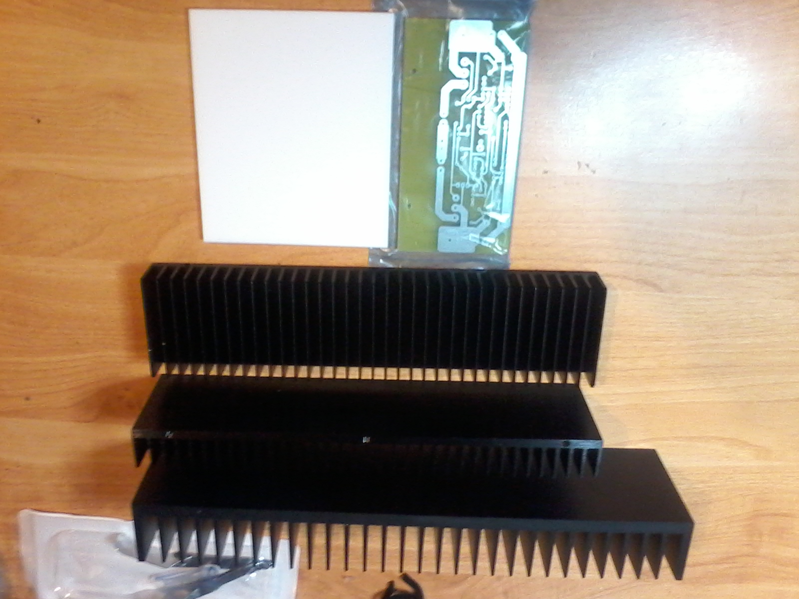

Citation :Côté dissipation, quels radiateurs ? Et utilise bien le keratherm 86/60 pink (cutter et poinçon de 4 pour débiter la feuille). Sans oublier la barette Teflon entre MJL et CI (pour un pliage des pattes aisé et sans forte contrainte).
J"ai des radiateurs "peigne" de 250 x 60 x 25 mm. Je pense que cela devrait suffire. Au cas où, j'ai des K 300. Pour les micas, j'ai trouvé des micas pour TO 264, le perçage du film Keratherm ne m'inspire pas trop... Le téflon, je l'ai approvisionné (lien de ta nomenclature).
