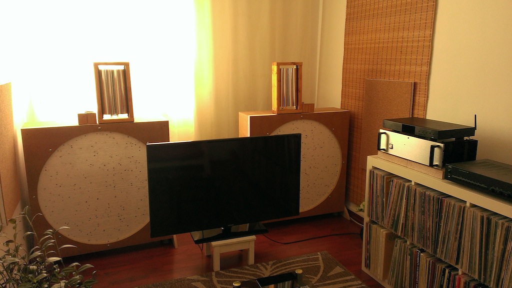

J'ai pour ma part expérimenté les deux, Infraflex et H-Frame avec Alpha15A et même double H-Frame.
L'infraflex a mon gout et a mes oreilles est loin devant avec un grave assez déroutant lors des premières écoutes, mais finalement bcp plus proche de la réalité.
L'Infraflex ne crée pas de résonances même dans un local minuscule. ( Essai effectué dans une petite pièce de 18 m2 ) !
Le H-Frame est la solution si le manque de place est un critère important.
C'est la solution que j'ai adopté avec les enceintes papillon dans mon local.
Jean Marie

YO le système ! Cool, Class, Beau...et je suis persuadé qu'il "fait de la musique" !
Bravo Jean-Marie !
