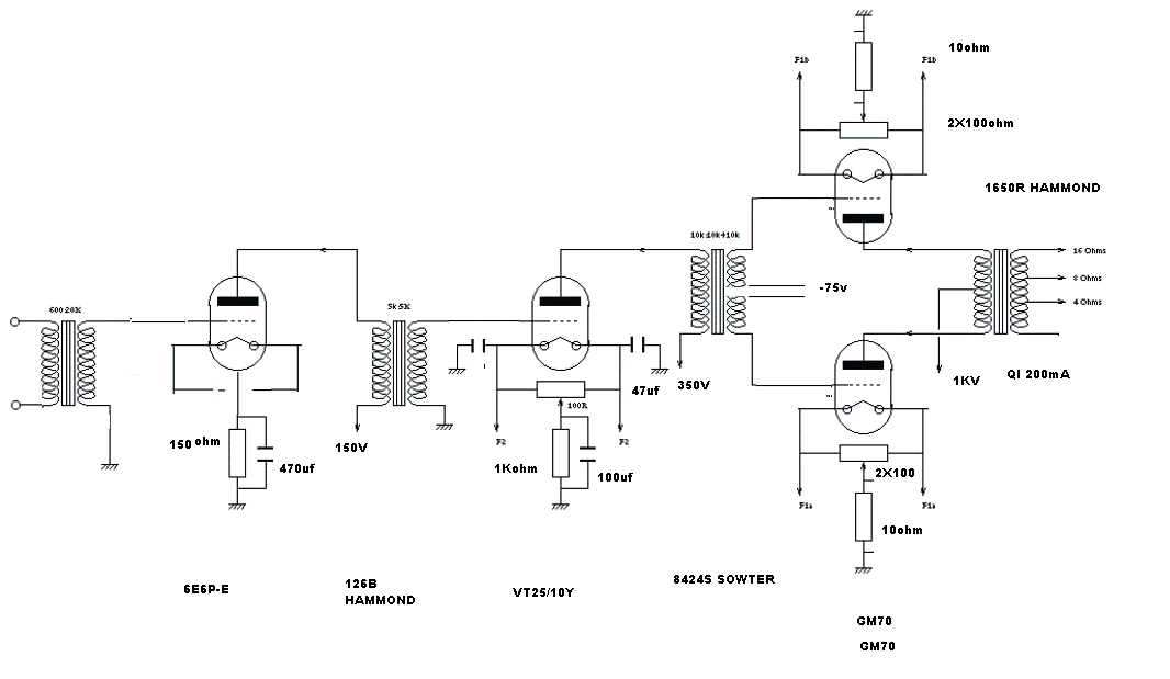

JR,

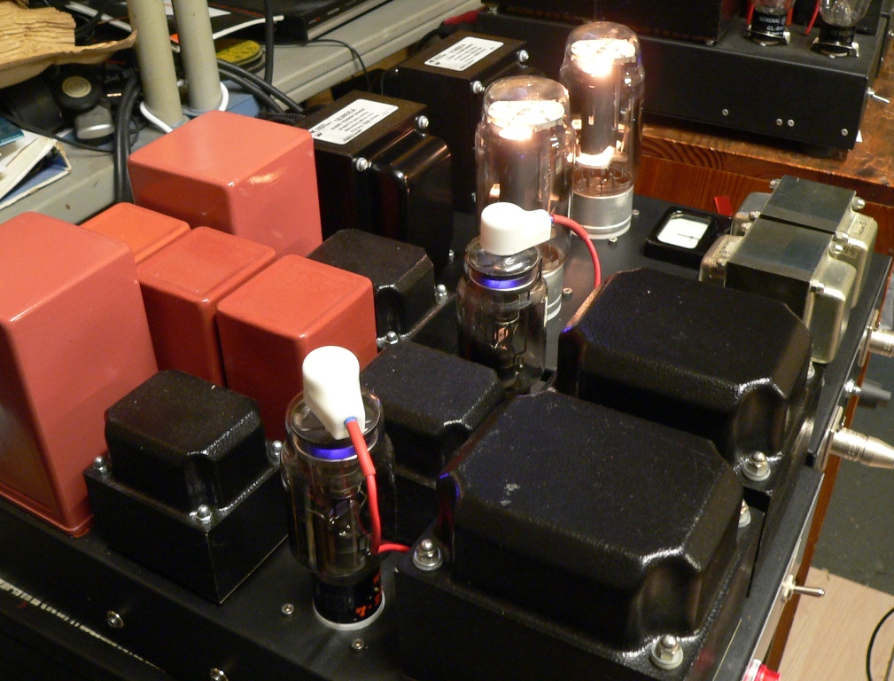

sur mon dernier PP de GM70 l'entrée se fait par une 6E6P-E , similaire a la E280F, interstage Hammond 126B (bifiliare su Core Hi grade silicon laminations 29M6) qui attaque la VT25A/10Y qui charge un interstage dephaseur Sowter 8424 ensuite les GM70
le 126B utilisé en 15mAmax il est parfait
linearité profondeur e toute la beauté des triodes dans le medium aigu
pour un SE je propose la E280F le 126B ou autre interstage pour la 10Y .
vien me voir ecouter mon ampli et se tu veux je peux te monter un SE avec une alim a valve self en tete condos huile

le choix de la 6E6P-E est le résultat de plusieurs test et amplis fini a partir de la EF184 ensuite la 6E5P-E ensuite la E280F ensuite la 6E6P-E
mes préféré la E280F mode triode sublime voix cymbale sax piano et la 6E6P-E qui a moins de gain et un poil moins de brillance mais plus d'assise de profondeur grave contrebasse violoncelle etc
confirmé par un puriste a qui j'ai monté un SE de GM70 interstage Sowter

aprés relecture de Sakuma et Thomas Mayer:
EC8020/IT 600-10k/10Y/IT interstage 10k10k 126C/10Y/OPT sortie 10K
se pas de EC8020 la EC86 a tester?
