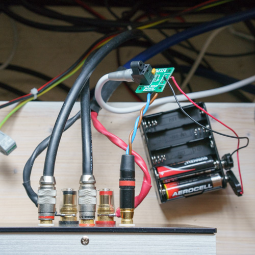

J'ai eu l'idée de faire un bricolo pour tester le concept sans modifier le Kaneda. J'alimente le récepteur avec deux piles 1,5 volts, et je rentre sur l'entrée SPDIF RCA de l'ampli qui est libre.
Le Kaneda est donc relié à la petite Chromecast Audio avec un bon câble optique, et je suis en train d'écouter Qobuz en qualité CD. Rapport qualité prix et fonctionnalité, intégration imbattable !
