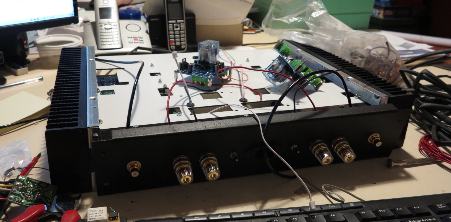

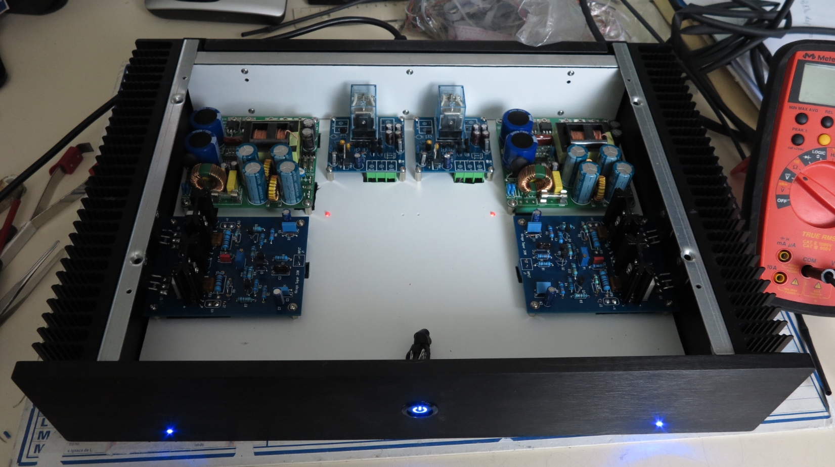

Avancement de mon projet
Le câblage est en cours sur cette photo :
Le câblage est terminé et validé sur celle-là :
Je vais pouvoir commencer les premières mesures et réglages sur les modules amplificateurs.

Ce matin, à l'aube, première mise sous tension des modules amplis donc vérifications des courants de repos et autres dérives d'offset...
Sur les 2 canaux, en 2 heures, l'offset se stabilise à une amplitude de+/- 10 mV. C'est pas mal...
Par contre les courants de repos sont très bas, de l'ordre de 600 mA. C'est voulu dans un premier temps, par sécurité. Les radiateurs sont juste un peu plus que tièdes !
Je vais passer à 1 A et reprendre les mesures d'offset...
