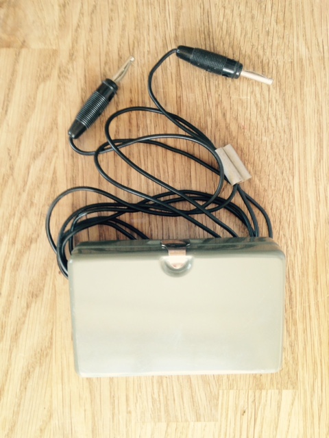

Par contre il est beaucoup plus simple d'identifier une "non boucle" ou un conducteur pour cela j'ai la sonnette.

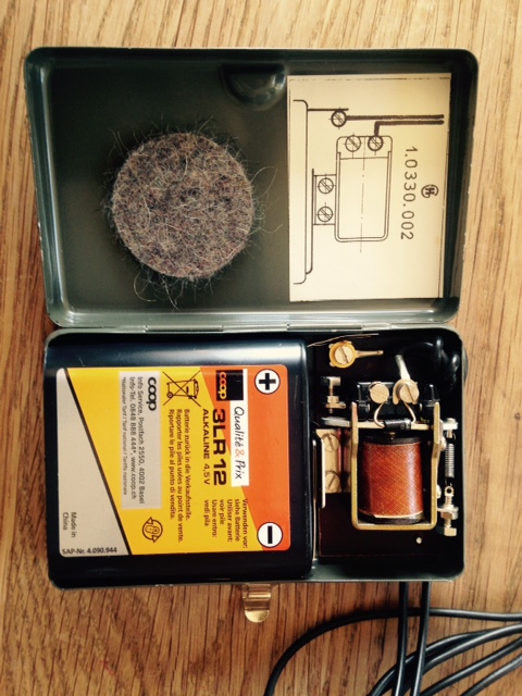

La sonnette fait partie de mes instruments scientifiques simple préféré. Il s'agit en fait d'un générateur de tension (l'inverse technique d'une source de courant) et d'un dispositif complexe qui produit un son au passage d'un courant (on en revient à l'impossibilité de voir l'électricité). C'est une boite avec 2 fils.
A l'intérieur, le générateur de tension, le dispositif de conversion effet électrique - son.
La recherche de boucles passe par l'ouverture d'une boucle ou c'est plus intelligent, d'éviter de fermer une boucle. Avant de connecter deux conducteurs on branche la sonnette qui émettra un son si les deux conducteurs son issu d'une "non boucle".

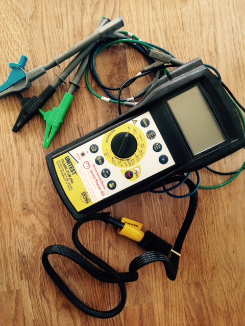

Sachez que je suis aussi équipé d'appareils plus complexes comme se testeur de boucles adaptés au réseaux de distributions d'énergies. Son mode d'emploi et une vraie bible et en plus j'ai quelques doutes quant à mes capacités à comprendre parfaitement ce que ce machin fait et comment.
Mais j'aimerai vraiment garder cette discussion élémentaire.

Armez-vous d'une sonnette, on l'a vu c'est une boite avec 2 fils qui "brrrrrrr" ou "driiiiing" quand on joint les 2 fils.
Branchez tout vos appareils au réseau de distribution. Gardez les éteints.
A chaque fois que vous câbler qqch, je prends l'exemple d'un cable de modulation, si votre sonnette fait "brrrrrr" ou "driiiiiing" entre les pôles que vous prévoyez de relier et bien vous allez créer une boucle.
Simple non? des questions?

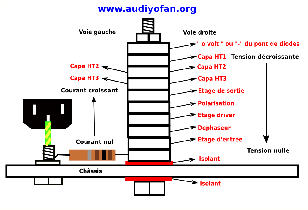

Hello Daniel Tongue
Mainte fois publiées
Permet de bien visualiser ton discours
La R est facultative, peut être remplacé par 2 diodes têtes bêches
par exemple entre autre
Bon appétit
Ce qui est pris n'est plus a prendre

Que faire quand votre sonnette fait "brrrrr" ou "driiiing"?
Et bien il vous faut supprimer la boucle pour créer une "non boucle".
Oui vous avez bien lu supprimer, sans pince coupante ou tout autre dispositif de séparation votre travail sera inefficace.
Avec un peu d'habitude, vous vérifierez une occurrence plus importante du "brrrrrr" ou du "driiiing" sur la partie extérieur d'un connecteur audio appelé "cinch" ou "RCA".
Les règlements de sécurités imposent aux constructeurs de connecter toutes les parties métalliques à la Terre. Une erreur grossière étant de relier quoique ce soit d'autre à cette "non boucle". Certains constructeurs référencent l'alimentation à la Terre, c'est la porte ouverte à la création de boucles.
Donc prenez votre sonnette et vérifiez qu'elle soit muette lorsque vous joignez une partie métallique du boitier et la bague extérieur de toutes les cinch. Faites également la manipulation entre le boitier métallique et la masse des alimentations.

Totof le belge a écrit :Permet de bien visualiser ton discours
C'est compliqué comme truc. Mais je vois un fil jaune-vert relié avec une résistance. Attentions seul le boitier métallique doit être relié à la Terre.
La Terre est une "non boucle" c'est un conducteur unipolaire de sécurité. Toute autre connection augmente le risque de former des boucles.
Alors oui les gas vous pouvez démonter filtres, capas, diodes et toutes les merdes qui sont reliées à la Terre.
Toute connection à la Terre qui n'est pas mécanique requiert des tests, des analyses et des mesures qui vont bien au delà des compétences de l'amateur.
En règle générale tout ce qui est relié à la Terre n'a aucune efficacité, pire ces connections perturbent le fonctionnement général de votre chaine.
C'est un peu hors sujet, je crois qu'il faut qu'on discute de ça dans une autre discussion.
