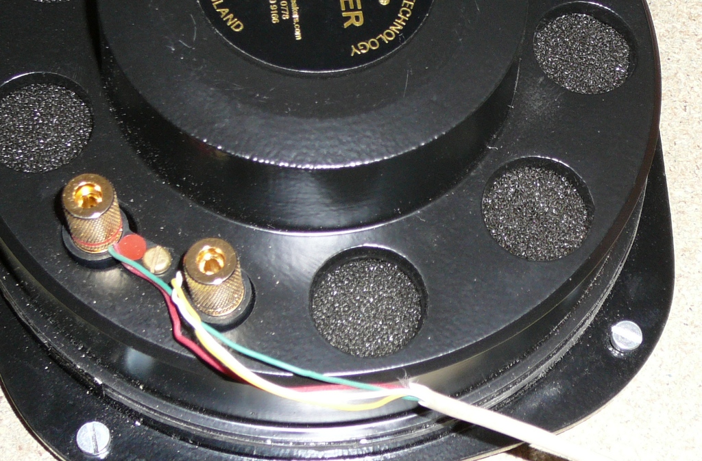

Bonjour Eric,
Tout cela est objectif et concret.
Mais, avoir 2 ou 3 watts de rab ne nuit pas tant que l'on ne dégrade pas les faibles niveaux, ce qui est le cas avec ce SPUD, et cela ouvre le domaine d'utilisation assez fortement.
Cela permet de nourrir des HP de sensibilité 100 dB et même un peu moins, confortablement (En arrière pensée, un projet de bas médium avec des Lowther qui sommeille - Présenté chez Yves en 2013 en même temps que les premiers SPUD et une première maquette du PPCR)...
