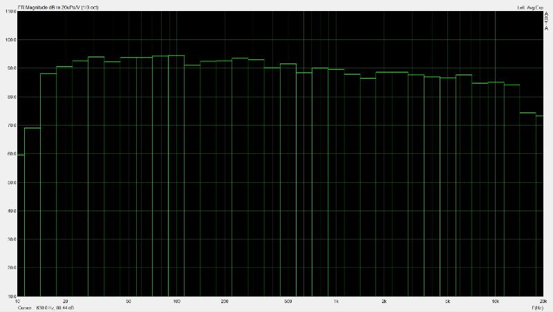

J'ai branché les deux Arai et je prends pas mal de plaisir à les écouter.
Voici une mesure en bruit rose prise depuis le point d'écoute :
[Image: attachment.php?aid=7172]
Ils ont coupés tôt et ce sont les Iwata qui assurent l'aigu.
Au passage, on peut voir que les VOT peuvent descendre dans le grave (avec l'aide du petit caisson Magnat..).
Cela sonne un peu différemment des 1505B, mais c'est intéressant !
#32
RE: Mesures pavillon ARAI 290 moteurs Altec 291-16A et Yamaha 6681B
Tres belle courbe, on peut voir que le sub est totalement intégré.
