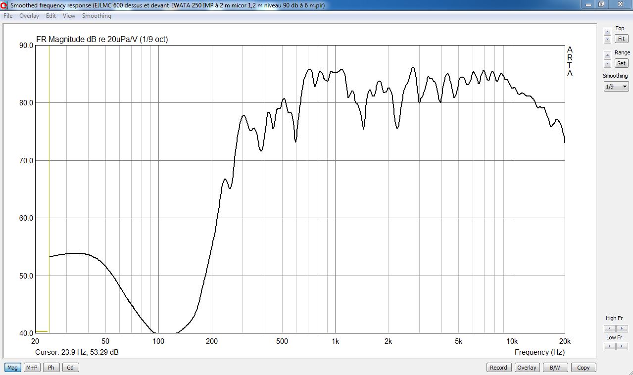

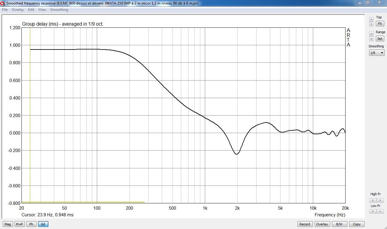

Je vais quand même aller au font de ton raisonnement.
EJLMC 600 + TAD fréquence de coupure de l'ensemble autour de 600 Hz.
Voilà le GD.
Et sa courbe de réponse avec les résonnances.
Qu'importe les résonnance, la fréquence de coupure basse de l'ensemble est bien vers 600 HZ. C'est un hypex.
Si nous regardons la fréquence à laquelle nous pourrions utilisé cet ensemble pour un retard de délai de groupe de 0,3 ms est de : 600 Hz !
Sympa non, un Hypex qui peut s'utiliser à sa fréquence de coupure.

#37
RE: Réponse en fréquence, phase et retard de groupe
Yes,
On touche au but.
La matérialisation de ce retard de groupe délai n'est pas la seule mauvaise ou bonne conséquence du choix de la fréquence de coupure basse d'un pavillon !
Nous oublions, la perte d'énergie due à la réactance du pavillon, impression de son sans matière à l'écoute, çà c'est beaucoup plus important.
La visualisation de la THD et le comportement de ces harmoniques ( surtout H3 ). Pas de remonter à la F choisie.
L'interaction de cette coupure basse sur les fréquences hautes reproduites par le dit pavillon, L'IMD qui est la principale cause des sons désagréables et durs.
Que les auditeurs sont beaucoup moins sensibles à la distorsion de phase à l'approche de la fréquence de 300 Hz.
Ayant mesuré ces ensembles IWATA+PB950, je peux écrire que la THD d'ordre de 3 remonte à partir de 300 Hz. Que pour une coupure de 360 Hz ( attention les miens sont légèrement plus grands F 220 Hz), L'IMD intervient sur les fréquences supérieures à 4000 Hz.
Maintenant, la vrai bonne solution qui fait une pierre 2 coups, est d'amortir d'une façon ou d'une autre ( tube, absorbant...) l'arrière du diaphragme de la compression pour faire descendre la réactance acoustique par équilibrage des charges acoustiques.
Cà je vais essayer et mesurer.
Et je vais caractériser plus à font l'IMD qui est mille fois plus audible que la distorsion de phase.
N'oublions pas que 50 % des auditeurs sur 100 % sont complétement insensibles à la distorsion de phase, alors que la THD et l'IMD s'entendent très bien et pour 100 % des personnes.
Cordialement.

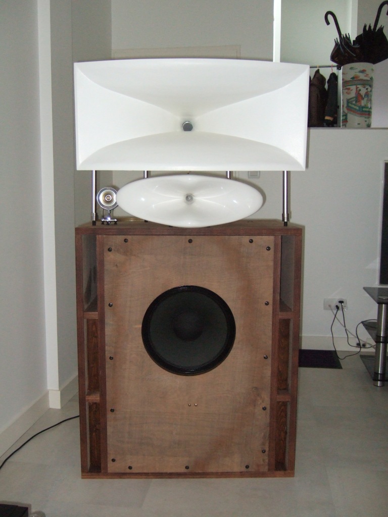

#40
EBA a écrit :Quand à mon IWATA 220 Hz ( un peu plus grand que celui à Alain avec le PB950, il descend très bien jusqu'à 360 Hz.
Bonjour Eric,
Tout d'abord, bravo et merci pour ton analyse. Je suis impressionné.
L'Iwata 220 Hz dont tu parles est celui qui est sur la photo que tu as posté il y a déjà un moment (voir fichier joint) ?
Si oui, je vois qu'il est posé sur un caisson de type Onken 360. La largeur de ce caisson est de 80 cm et il me semble que ton pavillon est pile de cette largeur. Sur une autre photo, ce pavillon me semble assez court (toujours par rapport au caisson Onken 360 dont la profondeur est de 55 cm).
J'ai mesuré le mien :
Largeur : 85 cm, arc de cercle : 92 cm, profondeur (rayon) : 62 cm.
Parlons-nous du même pavillon ?
Alain
