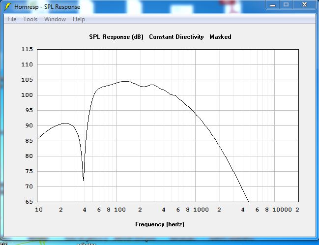

Jean-Paul ce n'est que de la simule, effectivement le profil vertical n'est bien sûr pas le même mais cela donne une idée.
Oui, la réponse en F ou tout autre fonction présentée est la somme de BR ou autre + pavillon.
C'est là tout l'intérêt de la chose.
Pour Nicolas
Tu as vu l' HYPERBO et voilà maintenant EXPO puis le profil à Jean-Michel pour exactement les mêmes paramètres.
Les autres paramètres y compris le déplacement du diaphragme sont maintenant corrects sauf la directivité plus prononcée à partir de 500 Hz.
A suivre.

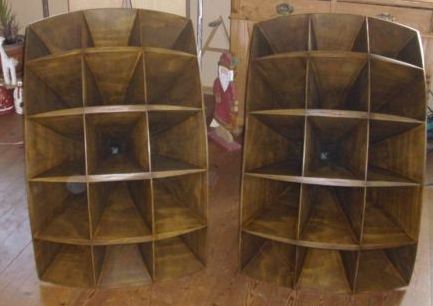

en vintage les multicellulaire serie 200 vitavox sont tres bon, avec le 15 cellulle la fc mesuré est 180hz.ils sont plus facilement trouvable qu'un 1503.

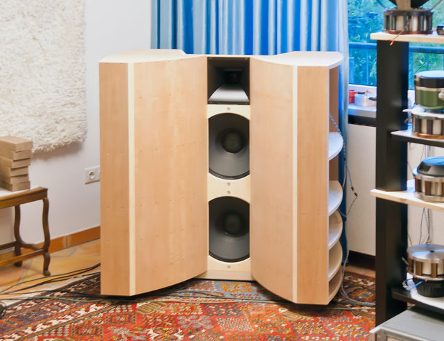

J'ai écouté ça pendant ETF 2012:
Très séduisant, mais aucun impact dans les basses. Il n'y avait pas de charge arrière, ceci explique peut être cela.
Un possibilité pour intégré les aigus et mettre un pavillon bas medium au dessus.

Les HP les plus courament utilisé sur les vott sont 416 8B, 515 8G, et 515B
les parametre du B tu les as deja.
voila le 416 8B pour hornresponce:
sd =890
bl=14.76
cms=6.64
rms=1.48
mmd=56.81
le=1
re=6.90
je n'ai pas le 8g dans la machine mias le 16g, tu peut recuperer les parametres TS chez GPA ceux la sont bon.
sd =890
bl=26.32
cms=3.05
rms=2.82
mmd=45.40
le=1 je pense en erreur je n'ai pas le temps de m'y pencher
re=11.3.
bien les comparaisons de profils, pour faciliter la lecture tu peux utiliser
"compare previous" dans le menu tools.
bien cordialement
francois

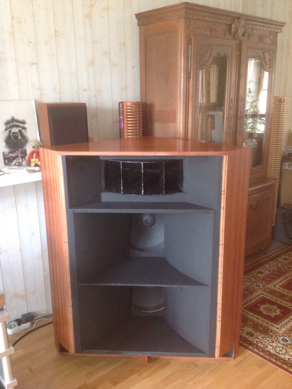

Dominique-Tanguy a écrit :Bonjour à tous,
ca peut etre ?
les miennes sont equipées avec des 515E en 16 ohms .
la profondeur se prete bien a l'alignement physique des hp et on pourrait aussi poser dessus un pavillon bas medium assez facile a aligner avec l'ensemble.
