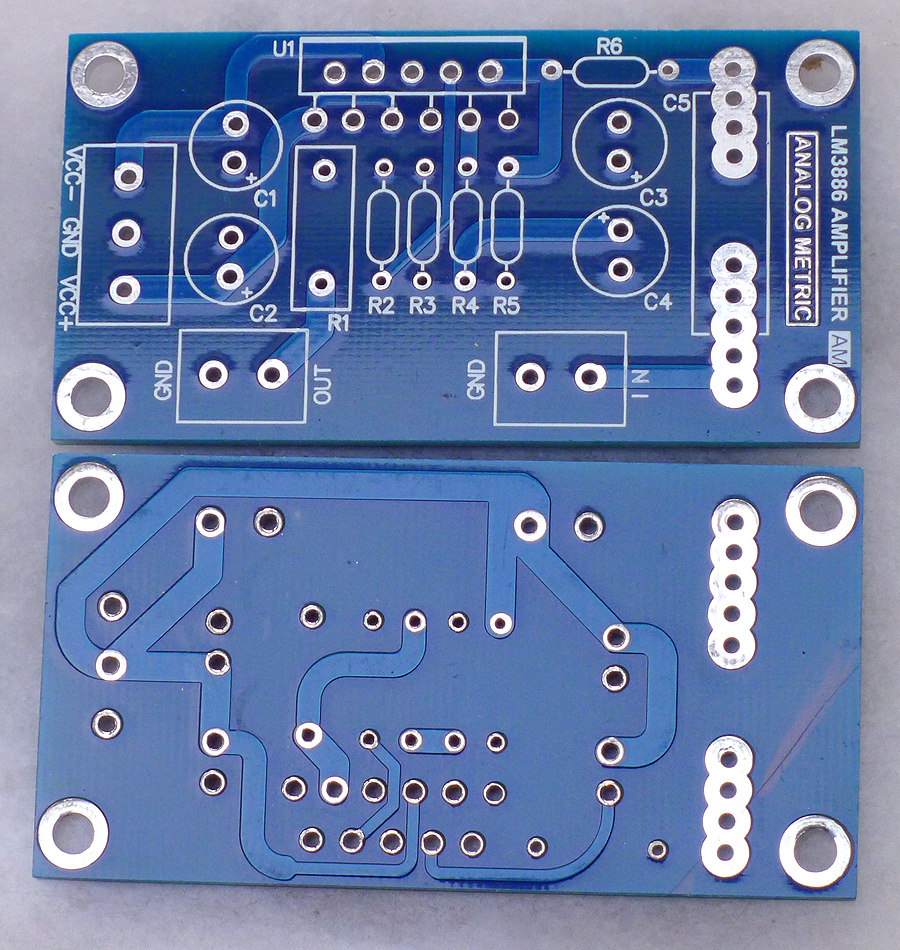

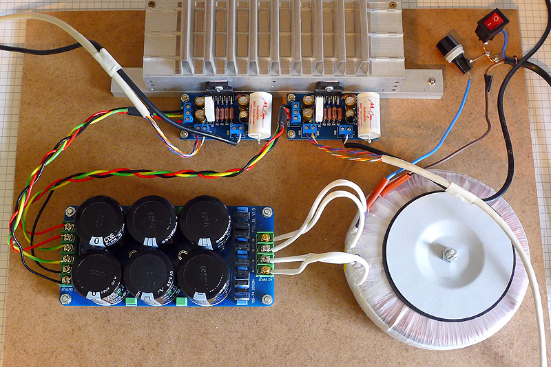

J'ai donc commandé et reçu deux kits LM3886 de chez Analogmetric..
Le schéma et le pcb est le méme que le XY.
http://audio.claub.net/other_stuff/LM388...abeled.jpg
J'ai fait deux modifs, le condo d'entrée et un filtre RF 220 pF en // sur R5. Me reste à découper le pcb pour monter un réseau pour séparer le ground du 0 v, car la boucle de masse est trop importante.
L'alim se fait en 28 Volt..

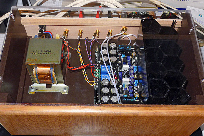

Ca tourne depuis 2 semaines, et j'en suis trés satisfait, mieux que mon premier essai, plus transparent, de l'ampleur dans le grave, fin et détaillé dans le medium aigu..
Reste à construire un boitier mixte alu/bois pour y mettre le tout..
