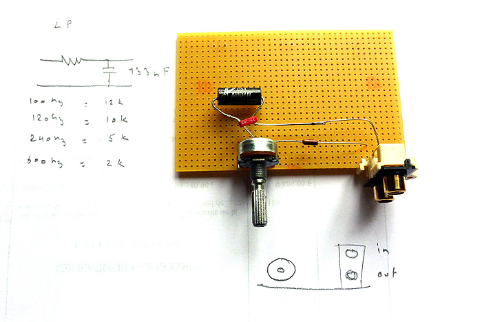

Un filtre réglable, en piéce jointe c'est un proto de LP 6 db, mais ca peut se faire en 12 db en couplant deux potar..

Less is more, c'est vrai que c'est étonnant que ce type de filtre ne soit pas plus souvent utilisé ??
Surement trop simple, et pas assez cher.
Phil.
