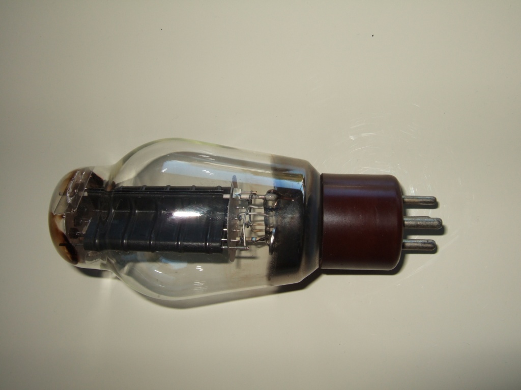

Voilà une vrai 98 qui n'est plus marqué car elle est de 98 !Smile
Culot couleur bakélite.
J'ai eu avant les classiques culots noir.
Cdt.
