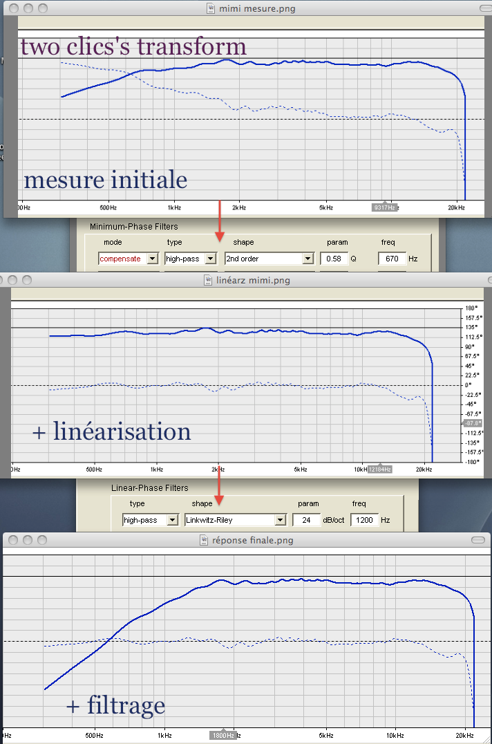

thierryvalk a écrit :Donc à la place de tenter de corriger une courbe mesurée, ce serait de trouver des similitudes avec une courbe établie et connue.
Un hp avec lequel ça marche pas mal, comme sa coupure propre est proche d'un Bessel 2, la fonction "compensate" fait le gros de la linéarisation:
