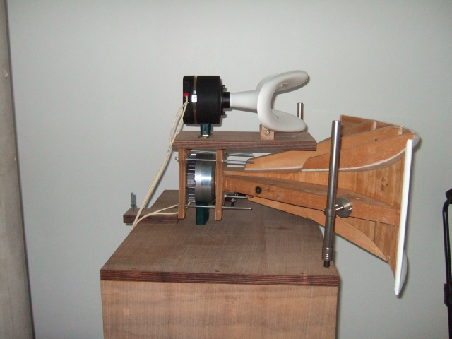

Un truc me chagrine Eric. Ton tweet est aligné certes, mais il est bien masqué et se tape un max de réflections, non?

Re David.
Bonne remarque ! je sais, mais il n'est pas branché pour l'instant. ![]() Cela reste un point à étudier. Je me demande si je ne vais pas essayer l'autre possibilité avec le EJLMC et le Tweeter au-dessus du IWATA 220. Cela complique le support, mais dégage le médium et le tweeter. Reste la position qui sera peut-être trop haute.![]() Après alignement au mètre, je dois dire que le filtrage JLMC 18 dbs fonctionne fort bien avec une très bonne localisation des instruments. Nicolas, Je n'ai pas de BSS ou Lake, c'est un DCX modifié. ![]() Jean-Michel a fait état d'une différence entre l'alignement physique et l'alignement électronique. A suivre. Cordialement. Eric

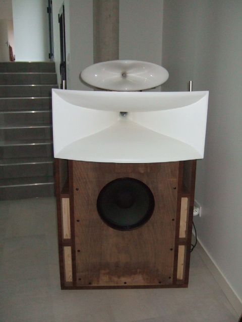

Nicolas,
Mon DCX a été entièrement modifié par Sélectronique, mais ce n'est pas un LAKE ou BSS. ![]() Tiens voilà la version provisoire sur laquelle tu te posais des questions. Même si il n'y a pas les bons supports, esthétiquement c'est lait. Un crapeau a dit mon épouse. ![]() Par contre le crapeau tourne en ce moment et fort logiquement cela semble meilleur. Un meilleur fusion des voies et un empilemenent logique. L'IWATA fusionne avec le EJLMC c'est très très bon. Surprenant ! Eric

EBA a écrit :Par contre le crapeau tourne en ce moment et fort logiquement cela semble meilleur. Un meilleur fusion des voies et un empilemenent logique. L'IWATA fusionne avec le EJLMC c'est très très bon. Surprenant ! Faudrait que tu mettes de l'absorbant sur le dessus de l'Iwata pour les réflexions avec le 600 ... Qui se rappelle de ça: NDRS 247 décembre 2000:
