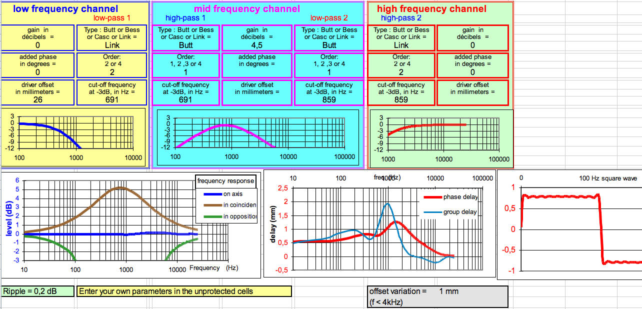

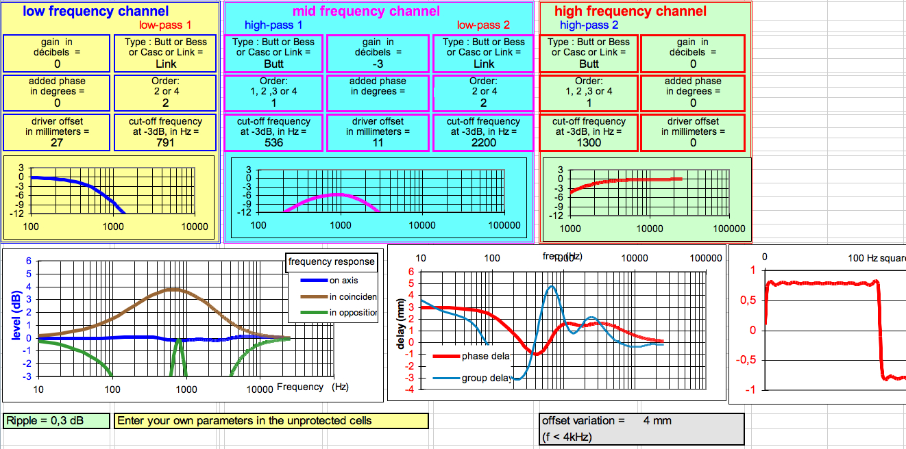

Pendant "qu'on y est", il y a aussi cette version, possible au vu des hp utilisés, pas de distorsion de phase significative et un travail allégé du hp relais:
crd

... ou encore, sur votre base actuelle, créer un léger décalage des hp qui autorise à réduire le gain au médium passant de +6 à +4,5 dB / +3 dB pour améliorer la réponse en co?ÿncidence.

Je vais tester vos solutions 12-6-6-12.
Merci pour votre aide.
