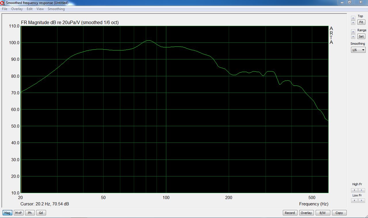

#35
RE: ONKEN 360 : partage d'expériences
Les mesures reflêtent exactement la simulation faite avec winISD PRO.
Le LIANG est à 0 db à 40 hz, à -2 db à 30 hz, - 3 db à 20 hz et il envoie déjà une bonne partie de la THD.
Quand il n'y pas de distance dans le nom du fichier la mesure est à 6 m. Le niveau du signal est le même à 1 m et 6 M.
Les mesures ont été triplées entre ARTA IMP, ARTA FR1 et STEP.
Déjà, ARTA focnctionne bien aux basses fréquences dans l'évent, à 1 m et à 6 m. A 6 m la mesure de GD et PH sont fossées.
STEP ne fait pas de moyenne, une seule émisson / fréquence. Cela donne les courbes les plus torturées. Mais il est plus précis en THD qu'ARTA. ( voir fil Step ).
ARTA FR1 est une mesure plus proche d'une émission d'un morceau musical car le multiton envoie toutes les fréquences en même temps avec un régime pulcé.
ARTA IMP donne les formes de réponses et est plus précis pour le GD et la phase.
Il y a un trou dans la courbe avec les nouveaux évents à 45 hz avec STEP qui se voie un peu avec ARTA et pratiquement pas avec FR1. Ce trou n'est pas visible à 1 m.
La réponse à 1 m est un peu meilleure av les nouveaux. Par contre à 6 m, il y a ce trou à 45 hz.
La bosse de la phase est moins visible avec les nouveaux et le GD moins torturés.
La THD est pour moi très acceptable jusqu'à 30 Hz pour un niveau à 1 m déjà soutenu.
Les mesures demain matin.

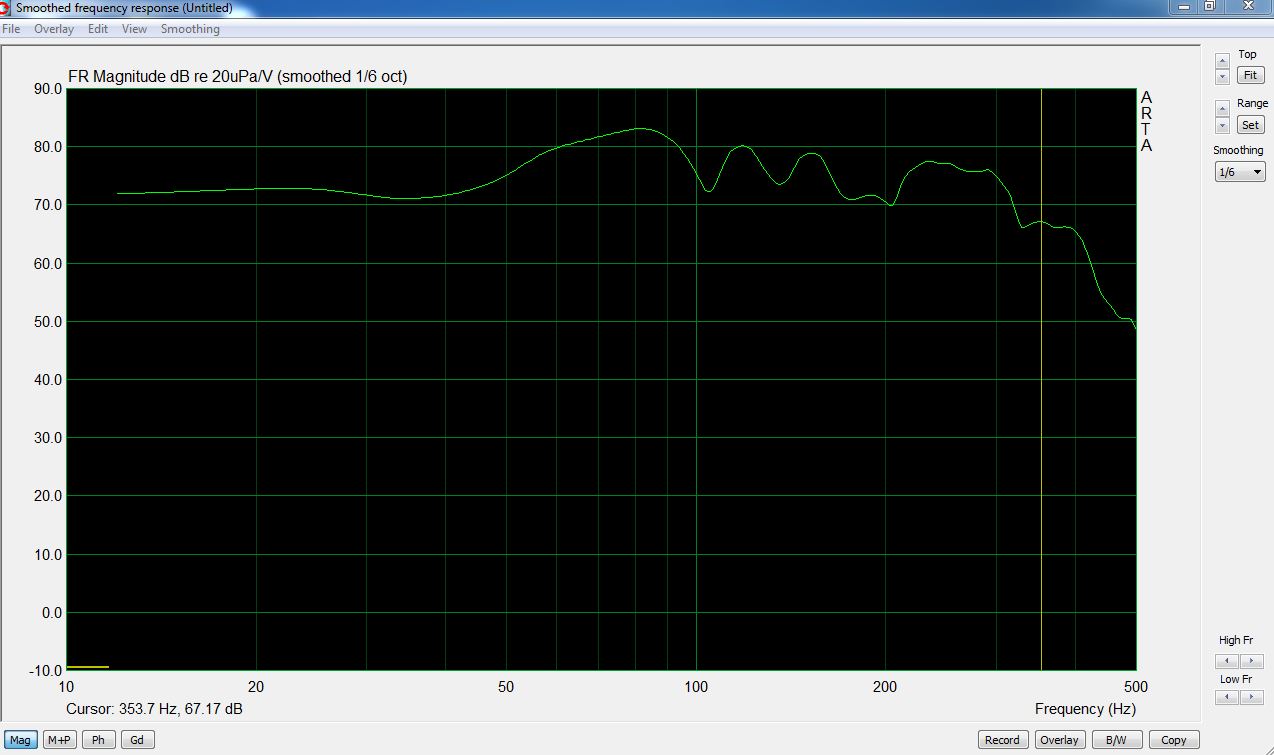

#36
Des précisions, je coupe à 300 hz 48 db. Cela va changé fin septembre pour du BUT JLMC 18 db. J'ai aussi fait un sweep avec une coupure à 6 db. Le gd est toujours aussi tourmenté.
Réponses à 1m et réponse de l'ampli.

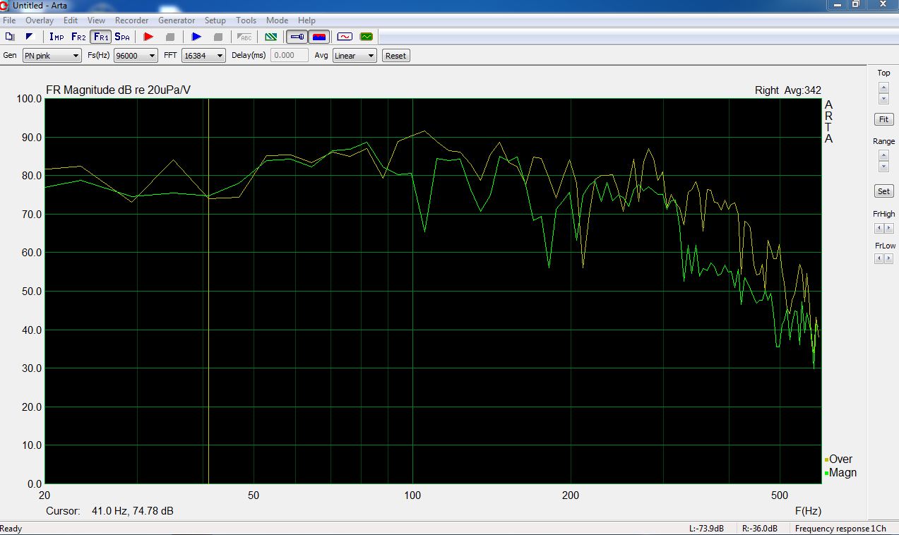

#37
J'ai oublié : la carte son est étallonnée sur ARTA et STEP.
Le micro a été calibré chaque jour de mesure et j'utilise le fichier de compassation micro ECM 8000 à Jean-Michel.
Réponse à 6 m au point d'écoute.

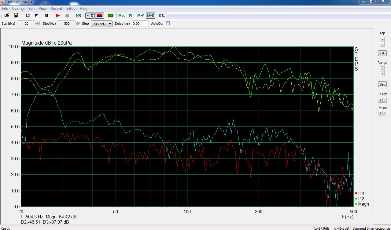

#38
THD à 1 m et THD de l'ampli avec STEP.
Vous avez les niveaux de pression acoustique correspondant sur les courbes de réponse STEP à 1 M, la mesure de THD en découle.
J'ai également essayé ARTA IMP en center point et 64 K. Les mesures sont bien aussi mais un peu moins explicites qu'avec STEP pour moi. Mais les 2 sont utilisables et précis.
