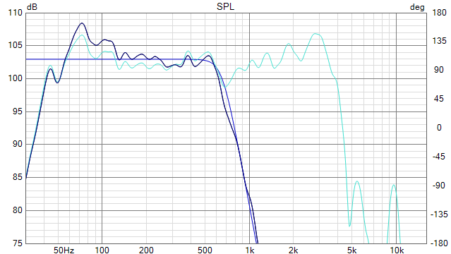

16/08/2026-10:20:22
(Modification du message : 16/08/2026-10:36:19 par JM Plantefeve.)
RE: Filtre type TAD TSM2
Bonjour André,
De ton 515-8C, j'ai repris réponse en pression (message #10) et impédance (message #39), avec une cible low-pass But36 à 650Hz. L'impédance est avec le réseau 7Ω et 30µF, ce réseau n'apparait pas sur le schéma du filtre puisque intégré au .zma. Les selfs pourraient être des Mundorf VS140 Feron I-Core, pour limiter à 0,39Ω la résistance série... Pour le choix véritable de la fréquence de coupure, il faudrait une mesure du delta temps entre les deux impulsions, pavillon en position repérée. 650Hz serait pour 1,14ms (39cm) avec But36/But12.
