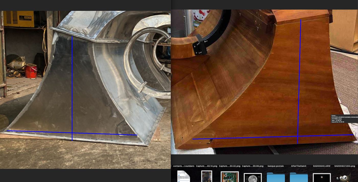

(21/04/2026-12:54:05)lamouette a écrit : j'ai fait le même traitement sous paint  pour les deux pavillons , placé une droite jusqu'à l'endroit où les courbes s'inversent puis courbé la droite par le milieu.
autant ça suit bien la courbe naturelle sur le pavillon noir que sur celui couleur alu non:
D'ailleurs je trouve que celui qui a fait le noir sait mieux travailler la tôle et les courbes.
[Image: 3hua.png]
[Image: psw2.png]
Salut lamouette, tu as le compas dans l'oeil - je suis impressionné :-) En effet, les formes d'expansion sont bien différentes entre ces deux modèles qui sont construits par le même artisan. Le modèle noir dont tu parles est une requête spécifique du client sur la base de considérations uniquement esthétiques... L'embouchure du pavillon est carrée et adopte les dimensions de celle d'un WE12A mais la comparaison s'arrête là. Le client a souhaité avoir une forme d'expansion de type WE15A adaptée sur une embouchure de WE12A. Dans un WE12A, les deux parois latérales sont planes, ce qui n'est pas le cas d'un WE15A. Personnellement, j'ai souhaité rester sur une forme la plus proche possible du concept originel... Soit on fabrique une réplique de WE12A ou bien soit une réplique de WE15A, mais pas un modèle hybride entre les deux :-)

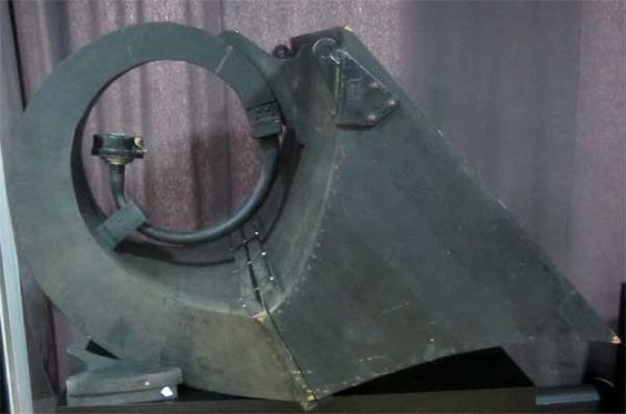

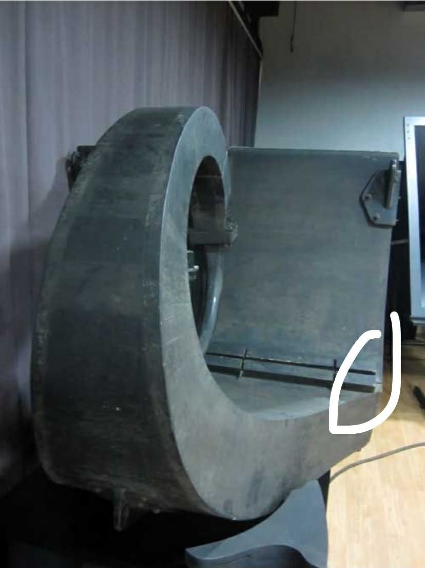

La discontinuité est bien présente sur le modèle original - ci-joint quelques photos d'un vrai WE12A centenaire :-)

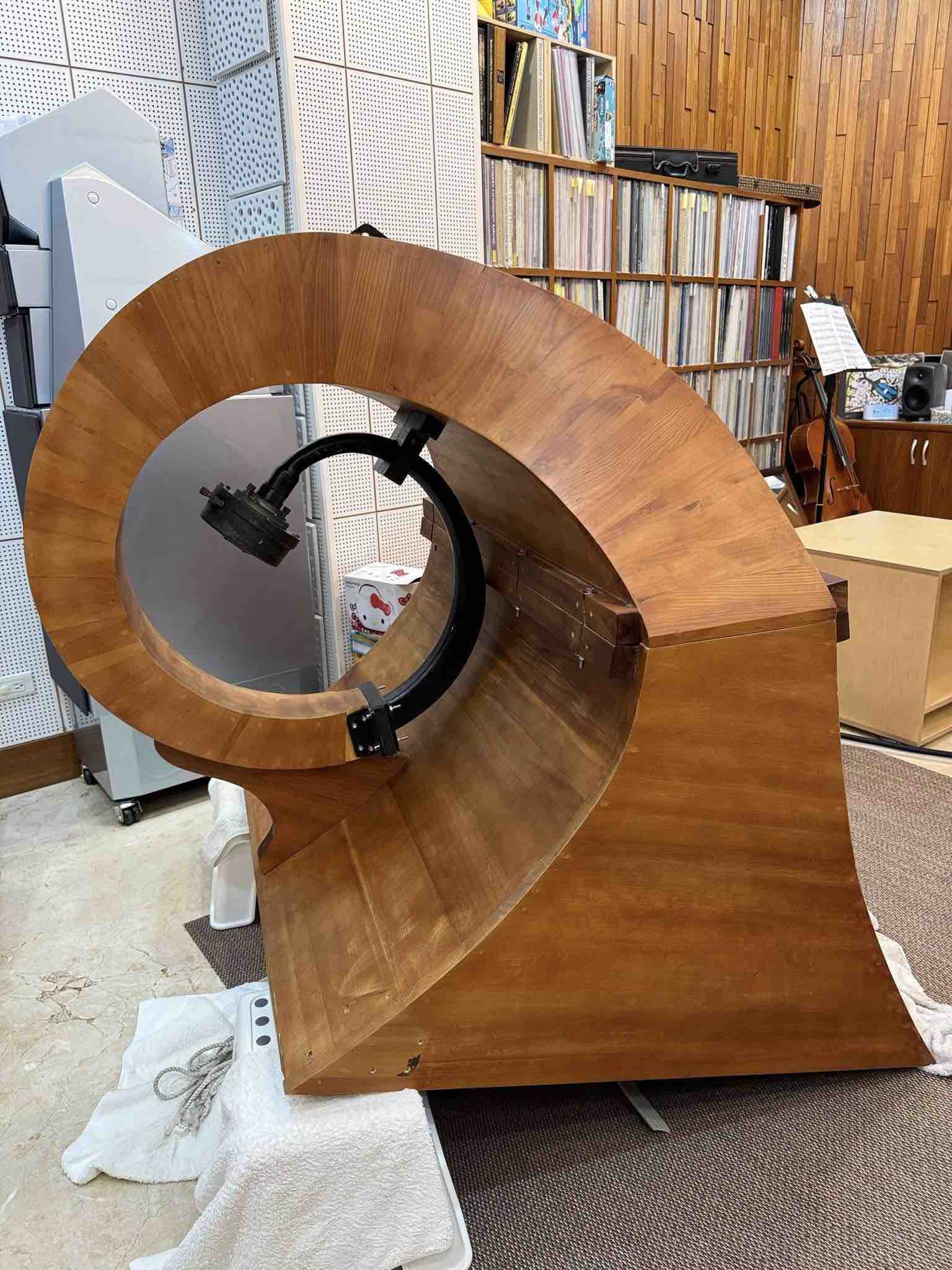

Enfin, voici une photo trouvée sur le web d'un magnifique clone de WE12A construit par un autre artisan... On voit bien la rupture d'expansion à la jointure.

Oui sur cette photo c'est surtout que les 2 pavillons ne sont pas disposés parallèlement .
Sinon en voyant tous les autres fabrications on ne peut pas dire que ce soient tous des clônes mais il y a bien une cassure, tu as raison .

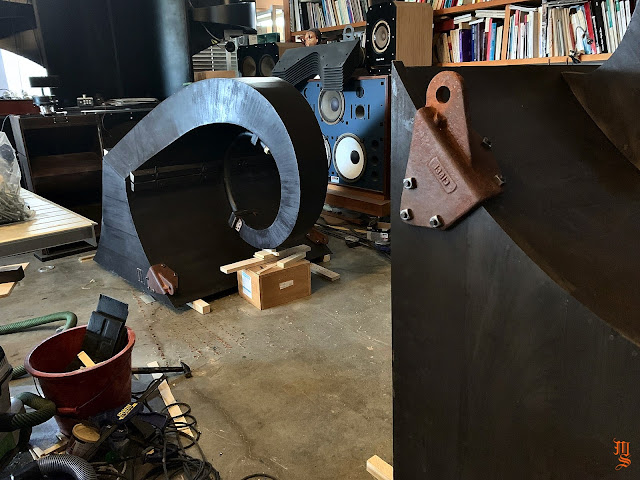

Je continuerai à partager des images de la construction!!
Le grand débat reste entier : amortissement d’un grand pavillon en lamellé de bois épais versus structure métal/alu associée à un traitement amortissant.
La version bois implique un coût de main-d’œuvre considérable - difficile d’imaginer un tel pavillon en dessous de 30 à 40 k€, et encore, dans une estimation plutôt basse. À l’inverse, une version métallique peut elle aussi devenir très onéreuse sous nos latitudes, faute de chaudronniers réellement spécialisés.
En revanche, il existe plusieurs artisans vietnamiens qui fabriquent ce type de pavillons et les exportent déjà auprès de passionnés de Western Electric au Japon ou en Chine. C’est clairement une piste qui mérite d’être explorée.

Vous voyez pas autre chose qui cloche ? (j'ai pas dit que ça sonnait comme des cloches hein... Big Grin  )

Euh là je trouve que comparer deux images prises sous 2 angles differents, dont une probablement déformée, c'est un peu pousser Mémé dans les orties - bon si ça fait plaisir ;-) Et ça n'a pas de sens de montrer 2 copies sans comparaison avec le modèle original. Difficile a trouver certes... Voici une photo de réplique construite -à priori assez fidèle- réalisée par Silbatone Acoustics (Corée du Sud)...
