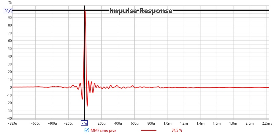

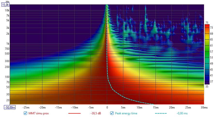

complément au message précèdent :
[Image: attachment.php?aid=47517]
[Image: attachment.php?aid=47516]
à mon avis , ces deux graphes imparfaits réalisées au pe illustre suffisamment qu'un système filtré en 2R LR4 + convolution (correction numerique globale de l'excess phase) ,
est simultanément à phase linéaire et minimale sauf dans l'extreme grave.

Simultanément à phase minimale et linéaire au dessus de 100 Hz.
J'espère que ça clôt les débats !  Smile

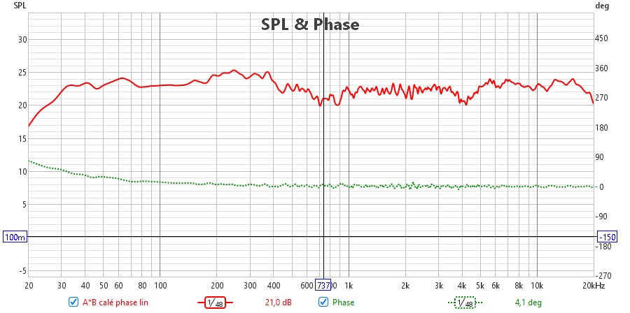

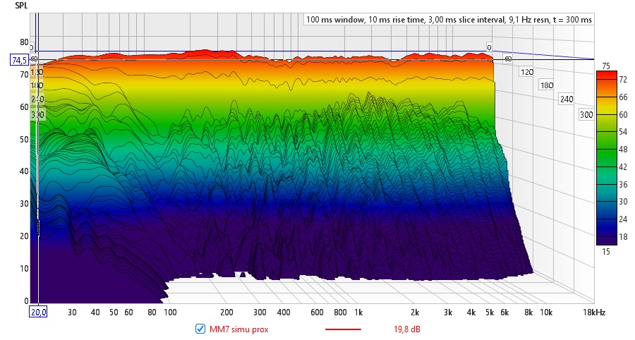

comme la mesure d'une grosse enceinte multivoies (4) est impossible à réaliser en proximité ,
voici un exemple de simulation complète sans aucune correction EQ d'amplitude , avec seulement la correction de la distorsion de phase réalisée avec des mesures de proximité de chaque voies (synchronisées correctement sur les zones de recouvrements), qui montre encore quelques défauts comme par exemple une bosse au raccord à 250hz , qui est tout a fait normale car à cette distance le baffle step n'est pas encore suffisamment intégré .
à cette distance un lissage au 1/48 est encore possible sans montrer des gros zig-zag comme au Pe ;-)

Et oui , tu as partagé la methode la plus directe en FIR ,avec des mesures prox et au pe qui prouvent que c'est parfaitement réalisable en pratique .
plusieurs Melaudiens comme moi  , utilisent une autre méthode ("Jimbee") moins directe et beaucoup plus délicate a mettte en oeuvre avec des filtres acoustique 2r (théoriquement synchrones) >= 24db/octave + une correction de l'excess phase avec un traitement numérique supplémentaire , qui procurent globalement quasiment les mêmes très bon résultats en pratique qu'avec du Fir.
pour fonctionner correctement , cette méthode ,  nécessite une très bonne synchronisation pratique des phases de toutes les voies sur toutes les zones de raccordement.
