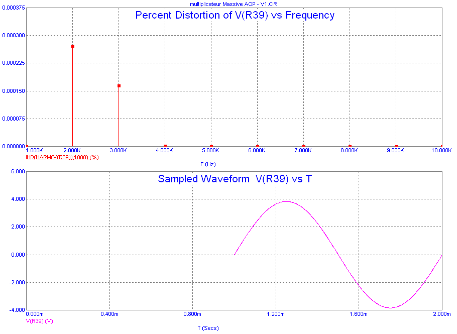

Bon bah perso, je ne pensais pas que ce fil allait déraper dès le début. Je trouve ça dommage mais je n'y peux rien.
Bon alors pour continuer avec quelques mesures sur MicroCap du circuit, la disto à 1Khz/4V :
Disto essentiellement H2 et H3.
C'est déjà très bas. Là j'ai 35 AOP en // pour la simu. Avec plus le simu s'avoue vaincu.
Avec 100 AOP, on devrait être sous 0.0001% théorique, mais pas la peine de gagner plus, ca ne changera rien au son.
Je vais m'atteler aux PCB. Certainement un pour la partie ampli principal, et un PCB pour la partie AOP, avec possibilité de paralléliser plusieurs cartes AOP.
