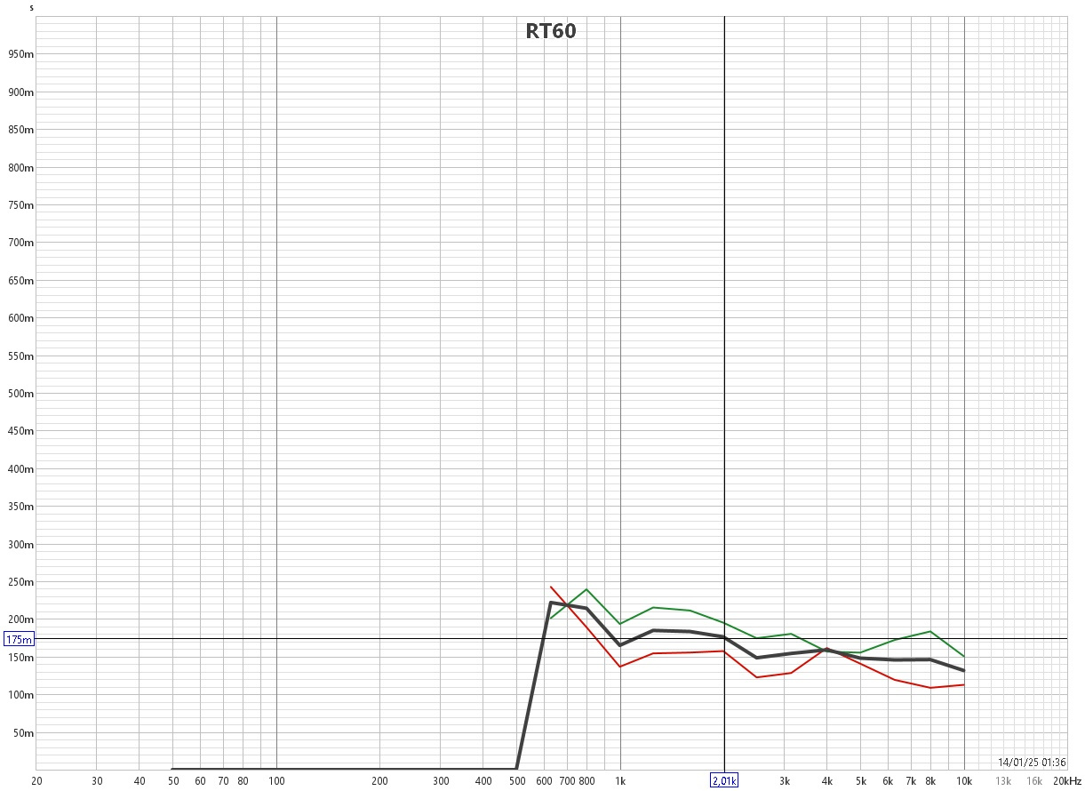

Moteur 800 Hz 1" + PAV 600 Hz, je l'ai mesuré avec un autre moteur à 500 Hz plein pot.
mesures 1 m et 7 m, la pièce fait 11 m x 5.50 m + annexe de 3.50 m ouverte que partiellement, il caille !!
Le comble de l'histoire ! correction zone 1500/2500 à 1 m et sans correction à 7 m !! comme quoi............. le filtre actif callé à 440Hz
Ce décrochage de GD pose problème et pour cela je l'accorde à 2 Khz avec mon LB, c'est bien meilleur à l'écoute et mesure !!
TR
All SPL et ajustement niveau par offset

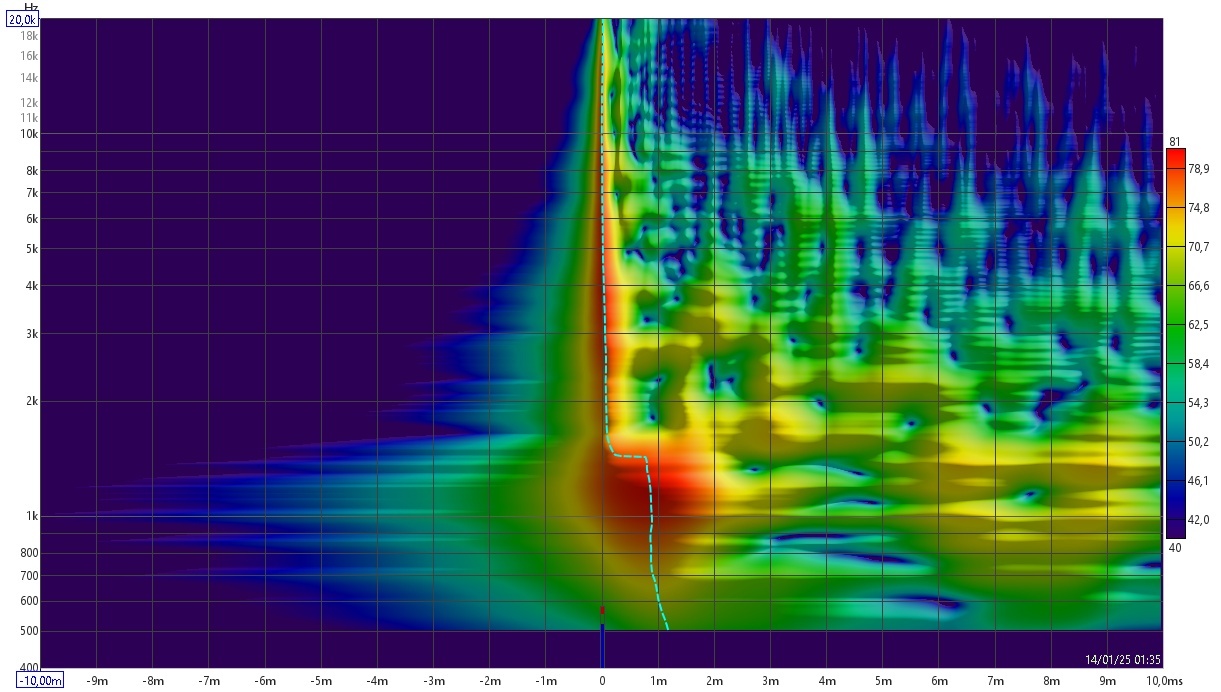

Spectro 1 m
![[Image: 436k.jpg]](https://zupimages.net/up/25/03/436k.jpg)
Spectro 7 m
![[Image: e580.jpg]](https://zupimages.net/up/25/03/e580.jpg)

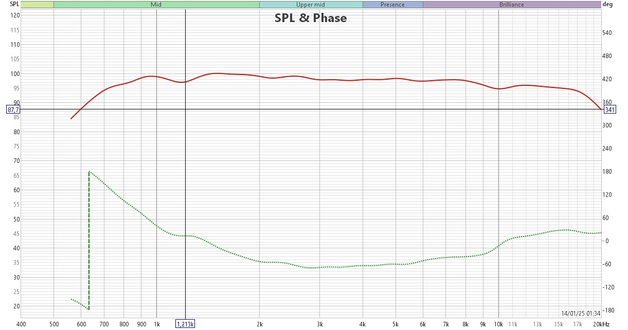

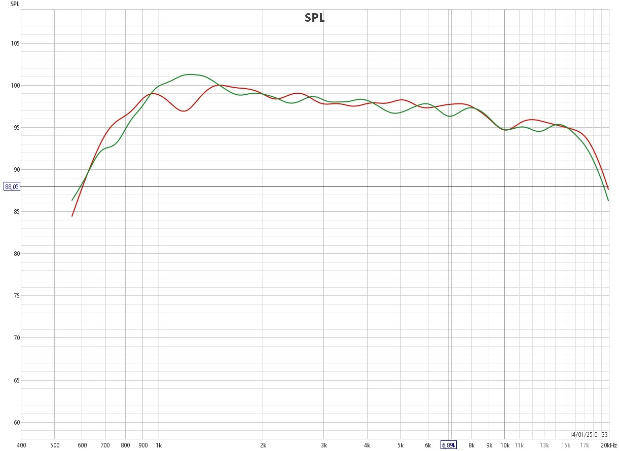

SPL-Phase 1 m
SPL- Phase 7 m
