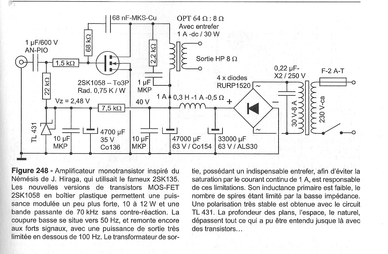

Juste pour info, voici une version améliorée du Nemesis, par Francis Ibre (paru dans son livre "itinéraire d'un audiophile") :
ça reste très proche du Nemesis, mais avec un 2SK1058 "moderne" au lieu du 2SK135. Il parait cependant que le 2SK135 est plus "musical".

Que penser de la dernière " évolution " du Némésis proposée par J.P.Hebras le ""NEMESIS EVOLUTION"" paru dans le dernier numéro de la NRDS ?
page1.pdf (Taille : 596,25 Ko / Téléchargements : 1.811)
page2.pdf (Taille : 569,31 Ko / Téléchargements : 789)
page3.pdf (Taille : 543,61 Ko / Téléchargements : 667)
page4.pdf (Taille : 71,18 Ko / Téléchargements : 668)
Les transfos de sorties sont-ils identiques à ceux cités plus haut?
En alim l'auteur suggère un modèle " Rcore " de sélectronic.
http:// http://www.selectronic.fr/articl....9697-9999
Le coût d'une telle réalisation est sans doute plus avantageux qu'un SE 2A3 ou 6G4B sans peut-être les égaler, mais s'en approcher.
