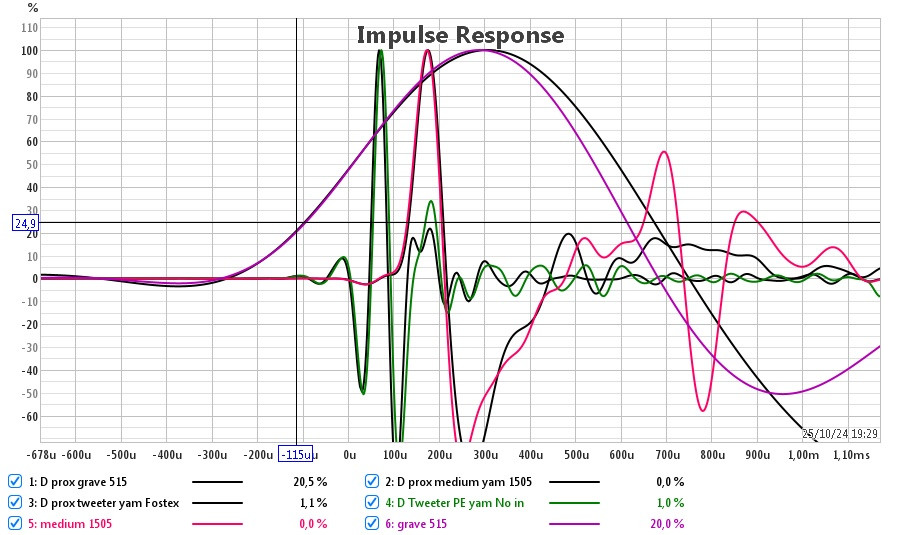

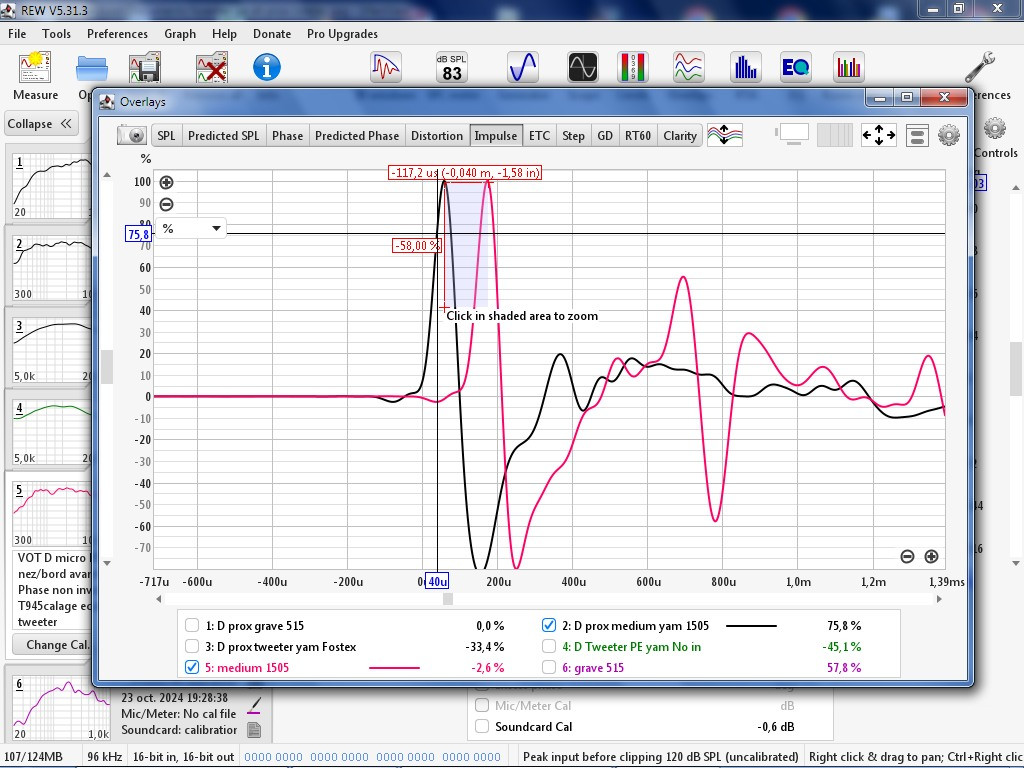

mesures prox calées avec les ecarts temporels du pe :
![[Image: 2q3gX0N.jpg]](https://iili.io/2q3gX0N.jpg)
Les impulsions prox sont tout simplement supperposées sur celles du PE.
cela permet par exemple d'exporter des Frd de mesures prox dans un simulateur vituixcad avec des phases beaucoup plus propres que celles des mesures du PE qui sont polluées par les reverberations dans la piece.
cela peut servir aussi a aider pour retrouver la bonne position des pieds d'impulsions pour l'alignement de depart .

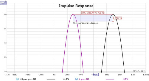

Bonsoir Eric , et désolé pour le retard de la réponse .
En fait il y a un problème avec tes mesures . La référence de temps est calée sur les pics d'impulsion ; hors on cherche à localiser les pieds d'impulsion .
Donc pour tes mesures il faut aller dans le menu "préférences" , puis sous menu "analysis" , et là tu commence par décocher l'option "loopback delay reference is IR peak" , puis tu décoches "adjust clock with acoustic ref" , et enfin tu coches "adjust clock with loopback" .
Pour tes mesures au point d'écoute il faudra programmer une première mesure de 20 Hz à au moins 10 000 Hz , puis une seconde de 100 Hz à plus de 10 000 Hz .
Bonne soiré , et merci

jaffar a écrit : Bonsoir Eric , et désolé pour le retard de la réponse .
Bonsoir jaffar,
Si tu recherche les pieds d’impulsion il te suffit de décaler ton curseur pour lire les pieds d’impulsion de chaque impulsion.
Pour ma part, je pense que cette référence temps sur le pic va pas changer le temps de vol entre ton micro et ton HP…..
Mais bon, je vais faire ce que tu demandes pour les réglages: on verra bien .
Sauf que je n’irai pas à plus de 10 000 Hz avec mon 515 comme tu le souhaites.
Mon 515 (38 cms) ne monte pas aussi haut et ça ne sert à rien de vouloir le faire monter, de plus il est hors de question que je lui envoie du 10.000 Hz au risque de l’abimer
1500 a 2000 Hz sera le maximum que je ferai.

Bonjour Eric
Tu ne risques absolument rien à envoyer un signal de 10 khz dans un boomer . C'est juste REW qui le demande dans cette configuration . Ce n'est pas comme d'envoyer du 50 Hz dans un tweeter .
Ce que l'on cherche ici c'est de demander à REW de déterminer lui même le pied d'impulsion . Il le fera mieux que toi à vue de nez .
Ensuite ce que je cherche à vérifier c'est que REW est plus précis si tu coupes les fréquences sous 100 Hz .
Si tu regardes les mesures que tu m'as fournies tu peux déjà constater qu'il y a 3 cm d'écart sur les pics d'impulsion .

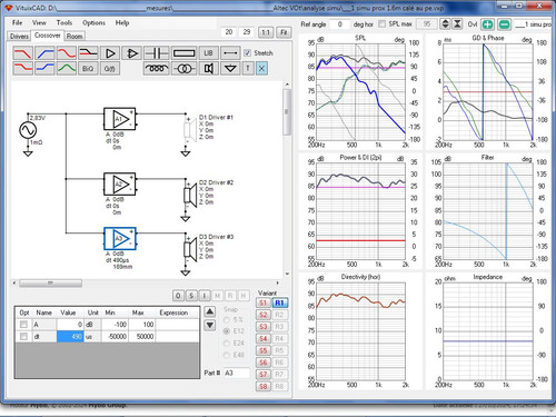

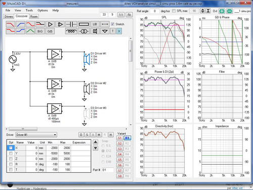

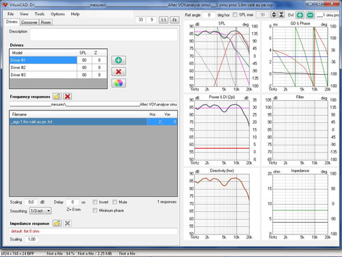

synchro ok au raccord du medium et de l'aigu (avec les frd des mesures 1.6m recalées au pe )

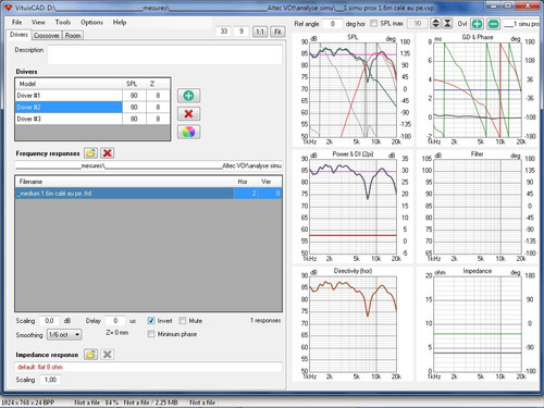

synchro toujours ok au raccord 7.2khz , en utilisant directement les frd des mesures du PE :

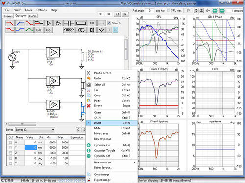

test avec inversion de polarité :
Messages : 3.652
Sujets : 7
Inscription : 12/11/2008
RE: REW:Alignement impulsionnel des HP de mon système
synchro du grave et du medium obtenue avec une correction d'alignement de 490µs (169mm)
delai sur le grave de 490µs ou avance du pavillon du medium et de l'aigu de 169mm.
