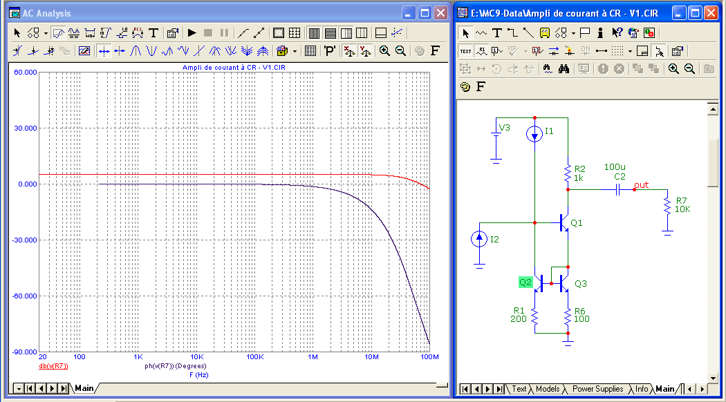

On peut toujours voir une tension là où le design joue sur les courants. Au delà de l'aspect philosophique, en pratique, on peut bel et bien piloter un transistor en courant par sa base avec des résultats objectifs tout à fait satisfaisant. L'élément amplificateur en boucle ouverte étant son Béta que certains juge à tort comme incontrôlable.
Exemple sur ce petit schéma pondu ce matin suite à la lecture de ce fil et qui représente un amplificateur de courant à contre réaction de courant. ici tout le design se base sur des courants :
 - Q1 est attaqué à sa base par le générateur I2, I1 est juste un courant DC de polarisation
 - la sortie est un courant amplifié sur le collecteur de Q1 (R7 sert juste à transformer le courant en tension pour un niveau ligne en sortie et n'entre pas dans le propos)
 - La CR, en courant est fixée par le rapport R1/R6. Ce réseau est piloté par le courant appliqué au collecteur de Q3 (courant de sortie à un IbQ1 près)
 - La CR est appliquée directement à l'entrée sous la forme d'un courant issu collecteur de Q2
 - Le gain en courant est parfaitement défini et contrôlé sur une large bande passante, indépendamment du beta pour peu qu'il soit bien supérieur au gain en boucle fermée :  coupure ici de -3dB à 50MHz
Bonne journée à tous.

Les transistors ne conduisent pas tant que leur tension base émetteur
est inférieure à une limite  (près de 0.4 V pour les siliciums).
De la même façon, les diodes présentent un seuil de conduction.
Une source de courant pur (qui n'existe pas dans la réalité)
ne peut les polariser.
Pour élevées que soient la résistance de la source I1de ton schéma,
elle ne saurait être pas infinie, et il faut une tension pour faire
fonctionner et polariser Q1, lequel contrôle Q2 et Q3.
I2 est une source de courant alternatif (découplée par un
condensateur) d'impédance très élevée mais non infinie.
La question est : qu'est-ce qui contrôle réellement le comportement
de Q1 ?

Pour te répondre...
Quand tu attaques un composant en courant, tu n'a pas à gérer les tensions : le composant s'autopolarise comme il se doit. C'est bien sûr le cas ici : lQ1 fixe sa tension Vbe en fonction du courant qui le traverse. Tu peux toujours voir le générateur de courant comme un générateur de tension à résistance interne très élevée, mais cette vision n'expliquera nullement le design de ce petit circuit ni son fonctionnement. Personne ne présente un miroir de courant comme un composant pour lequel tu appliques une tension en entrée et d’où il sort une tension de sortie.
