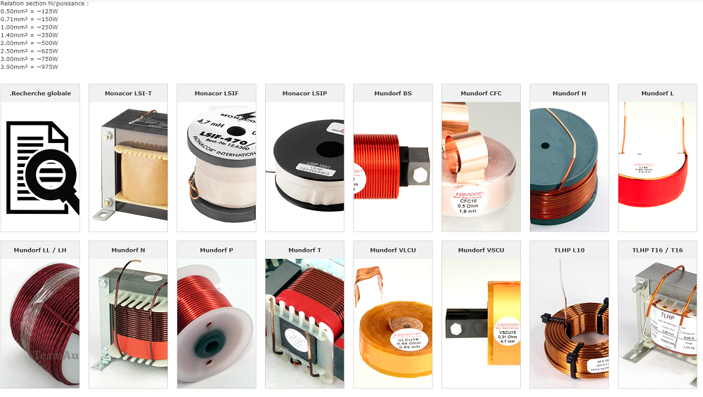

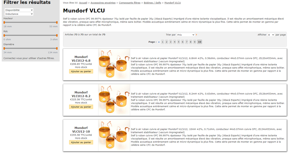

Bonjour Jean-Yves
Peux tu nous indiquer quel est le modèle d’inductance que tu utilises? Et où on peut en trouver.
Le passif avant ampli est simple en filtre du premier ordre ou deuxieme ordre LR mais dès qu’on a besoin d’un coefficient de surtension important ou du troisieme ordre il faut des inductances (de grandes valeurs).
Je n’ai pas réussi à trouver un modèle adapté à l’audio

Cher Ragnarsson,
le plus souvent quand je ne trouve pas un composant passif, je le fabrique moi-même (c'est très instructif sur les L, C, R et les mesures sous-jacentes/turgescentes)...
ps: j'ai de vieux copains qui calculent, bobinent, imprègnent sous vide les selfs dont ils ont besoin...pour les condensateurs, c'est pas simple...les résistances pures, c'est facile !

j'ai un LCR pour egaliser l'impedance de mes FE208, la disponibilité est enorme pour ces composants
rien de bon chez TLHP? mundorf etc???
