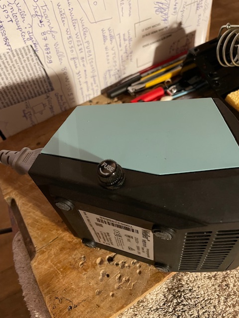

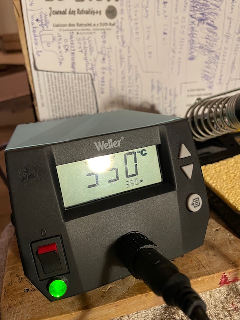

Bonsoir à tous.
Je viens de m’acheter une WE1010 Weller,
J’ai constaté que l’interrupteur unipolaire de celle-ci était câblée sur le neutre, « pas correct Weller! »
Pas de fusible au primaire du transfo ; celui-ci « servirait de fusible !!! » selon EEV blog.
D’ailleurs transfo 100VA /24V selon moi, dimensions du transfo :
L:80mm
l: 65mm
H: 60mm.
Épaisseur tôles :30mm.
Empattement des trous de serrage :
65mm en longueur.
52mm en largeur.
Donc, remplacement du transfo quasi-impossible, sauf éventuellement avec un 150VA chez matebex.be
Ai donc ajouté un porte-fusible et fuse Tempo 400mA.
Isolé les fiches secteur à la gaine thermo.
Ai ajouté une led , prise sur le régulateur 7805, avec une R 330Ω/1W .
Sous le « léger interrupteur »!
Sinon, ça fonctionne bien ;

Rebond: je dirais que quelques 5mA suffisent à illuminer et éclairer la We1010,
Je vais revoir cela.

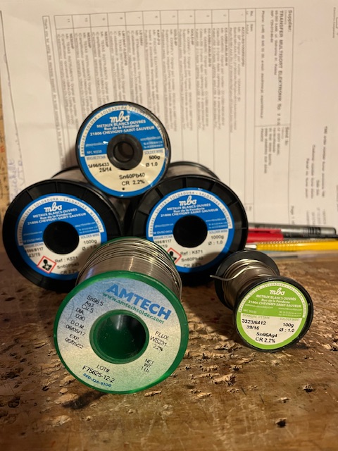

Le reproche du sans plomb ?
Le point de fusion beaucoup plus élevé que la sn60/40pb.
Fusion vers 185 degrés, avec de la bonne marque !

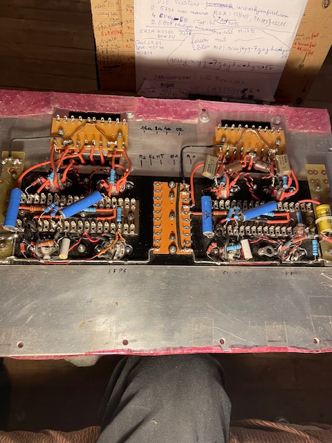

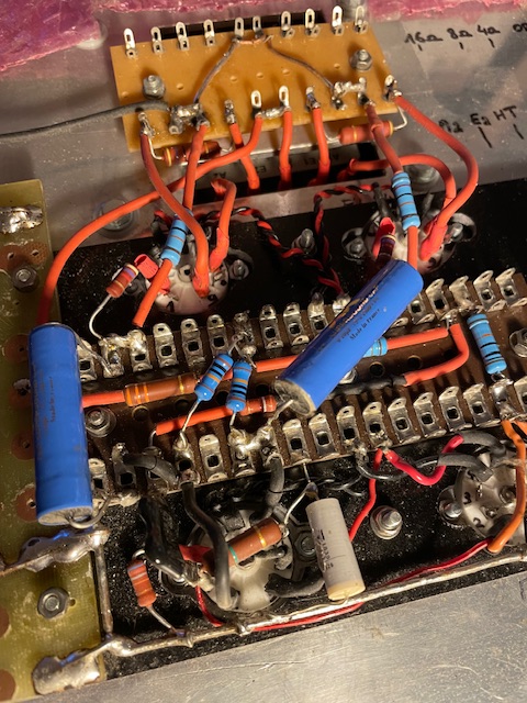

La sans plomb : j’ai essayé : j’y joins des photos où je me suis « fâché » sur des capas à 28€ pièce, le plastique recouvrant celles-ci s’était rétréci.
Faire une comparaison :
Deux pistes de c.i à longueur et largeur égales : l10mm et L 10cm.
Étalez donc la brasure sn60/pb40.
Étalez donc la brasure sn98 sans plomb.
Vous constaterez que le temps d’étalement n’est pas le même ;
Vous constaterez que le support epoxy aura gondolé avec la sans plomb.
Je fais de la bricole depuis plus de 40 ans, à l’époque un simple fer JBC 40st (28W) suffisait, même pour des grosses soudures.
Essayez-donc de refaire cela maintenant !
Si vous vous souvenez de la bonne « soudure » qui fumait et… sentait bon.
Maintenant, même avec de la bonne soudure, nous sommes dans le dubitatif.
Effectivement, il faut maintenant un fer plus puissant avec un transfert de chaleur maximum, écétéra, pour une soudure de moindre qualité (le fil de brasure) Même de marque.

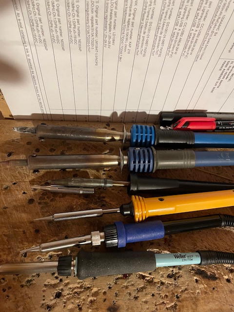

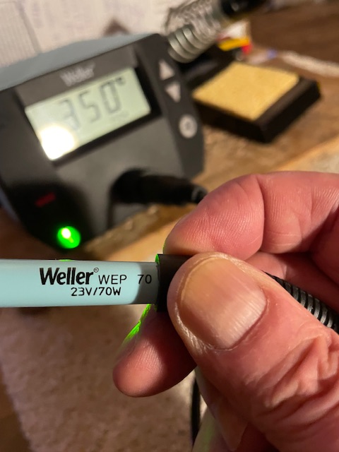

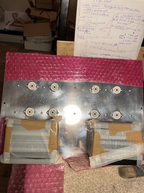

Ci-jointes photos du matériel basique amateur : quelques fers à souder :
2 80W campingaz
1 Antex 25W
1 JBC 40ST
1 Atten ST2090
1 Weller WEP70, station WE1010.

AH! sur une photo, vous devinerez deux transfos de sortie CPHG 3580 Hexacom.
Qui coûtaient ~150€ pièce !
Entreprise malheureusement fermée.
